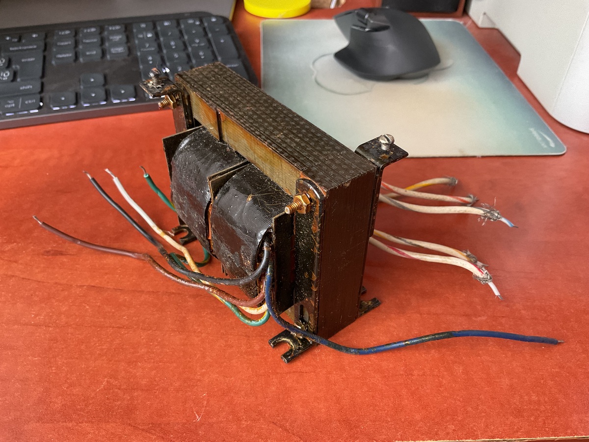

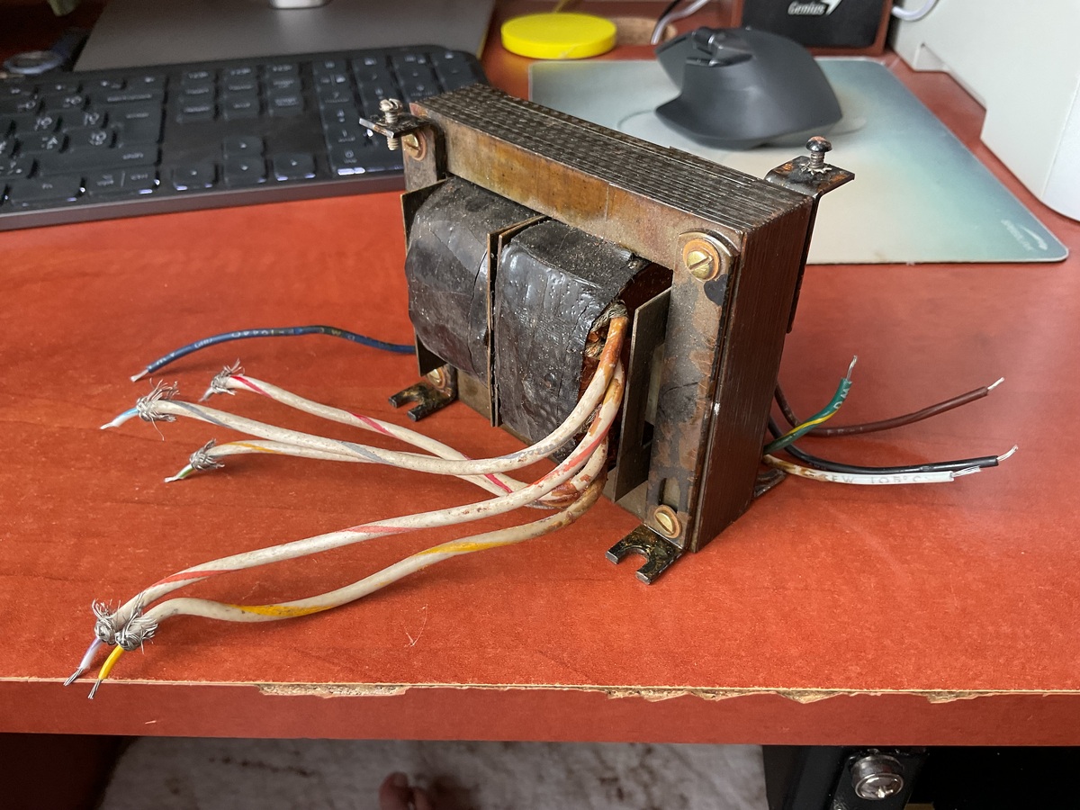

Eladó egy EI 96 magos 15VA-s biztonsági transzformátor.

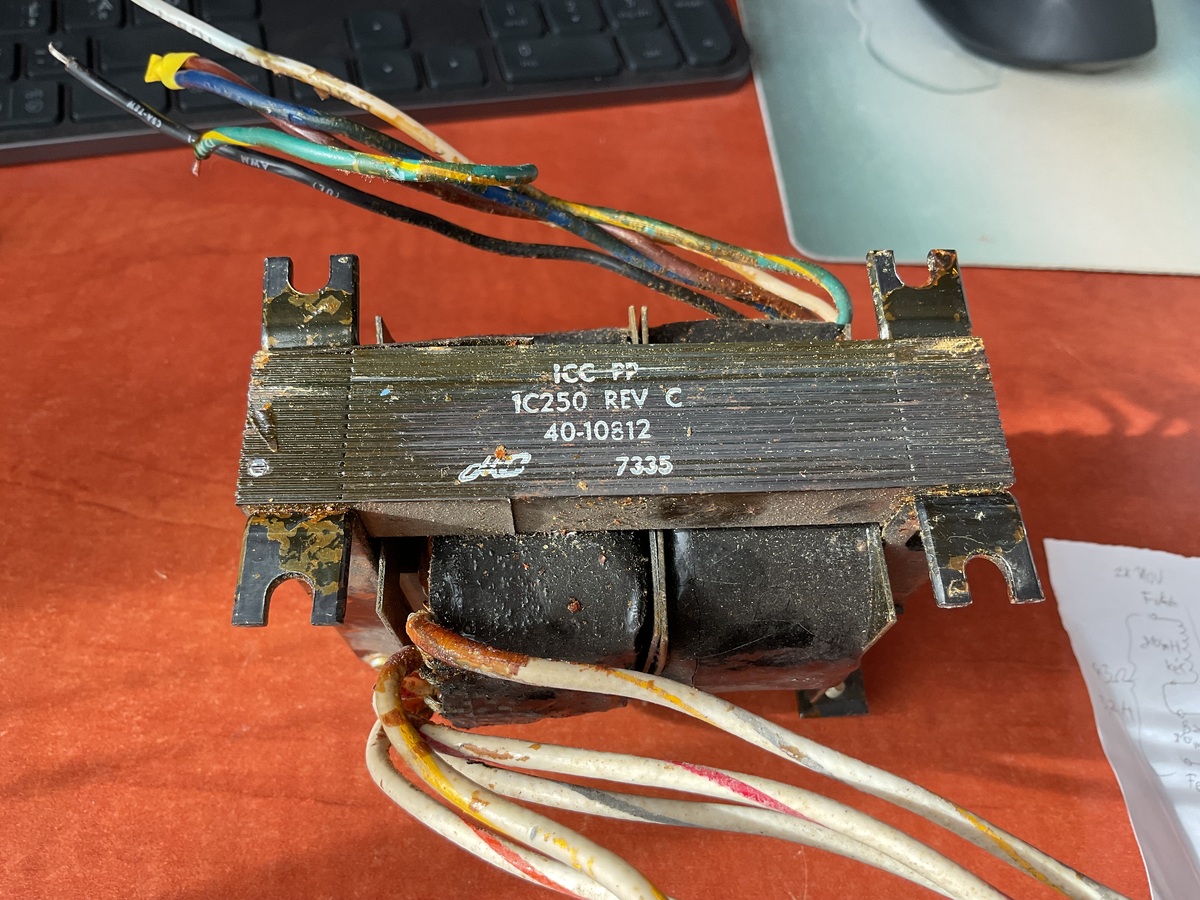

ICC gyártású, amerikai, IC250 REV C, 40-10812.
Primer és a szekunder különálló tekercselésű.
A primer tekercs, és a szekunder vezetékek árnyékoltak, védő dobozos.
Audió / tápegység célra.

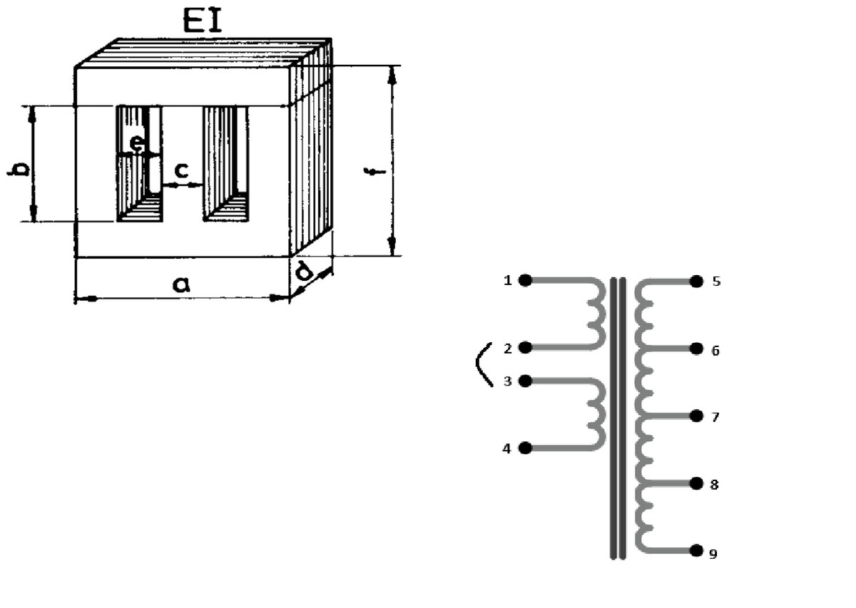

EI 96 geometriai méretek
Kód - Megnevezés - Méret (mm)
a - Teljes szélesség - 96
f - Teljes magasság - 80
c - Középső oszlop (nyelv) szélessége - 22,5
e - Cséveablak szélessége - 15,5
b - Cséveablak magassága - 69
d - vastagság - 21,5
A geom. = 4,84 cm2
Hasznos A vas = 4,36 cm2
Átlagos névleges teljesítmény P = 15 VA
Adatok, üresjárati terheletlen:
Primer 1-4 2x115V
Szekunder kombinációk, szimmetrikus leágazásokkal:
5-6 7,8V
6-7 9,7V
7-8 9,7V
8-9 7,8V
5-7 és 7-9 17,5V
5-8 27,2V
Teljes soros 5-9 35V
