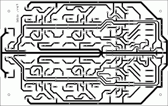

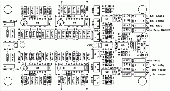

A panel NYÁK terve és beültetési rajza alább látható:
A panellal egy komplett aktív 3 utas hangfalak hajthatók meg, amik szebb hangzásúak, mintha ugyanazon hangszórók a hangfalba épített passzív 3 utas hangváltóval lennének szerelve.
