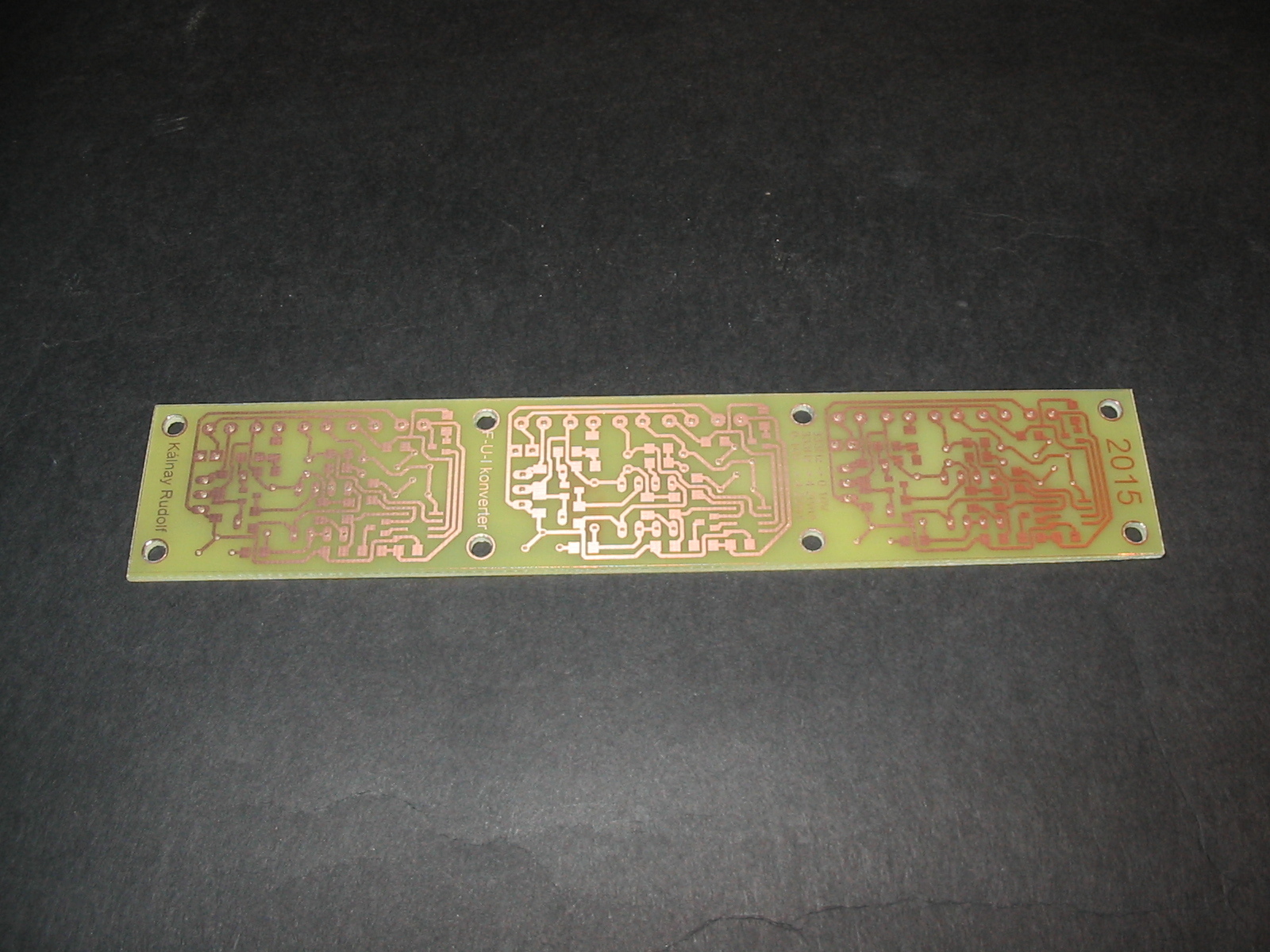

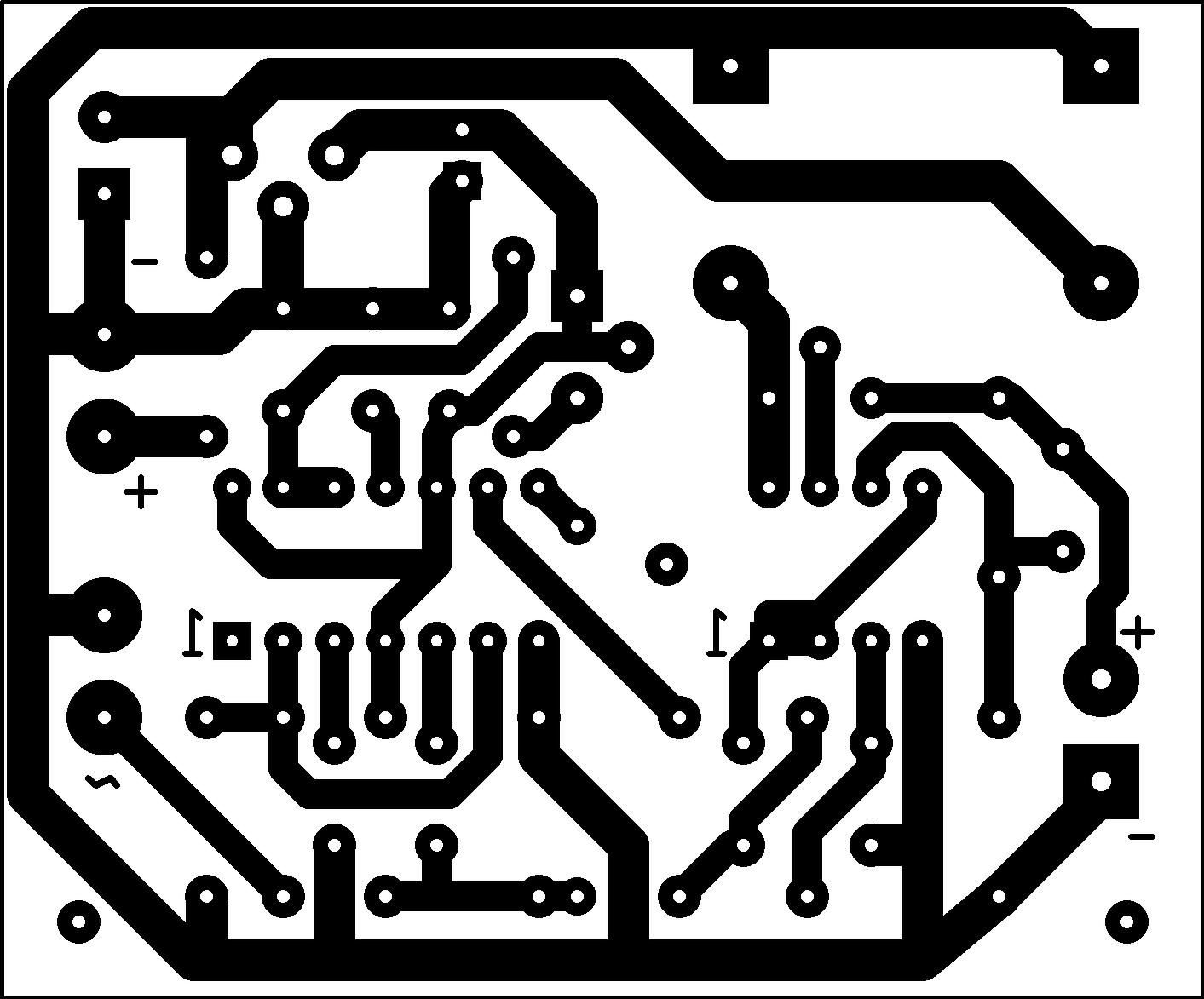

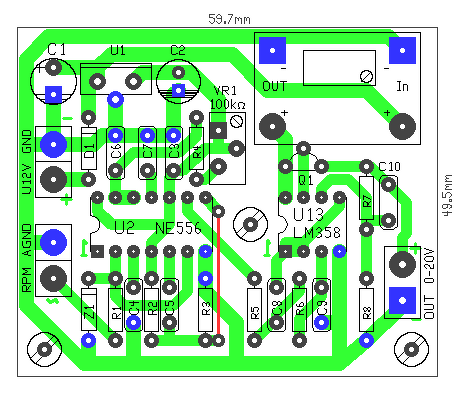

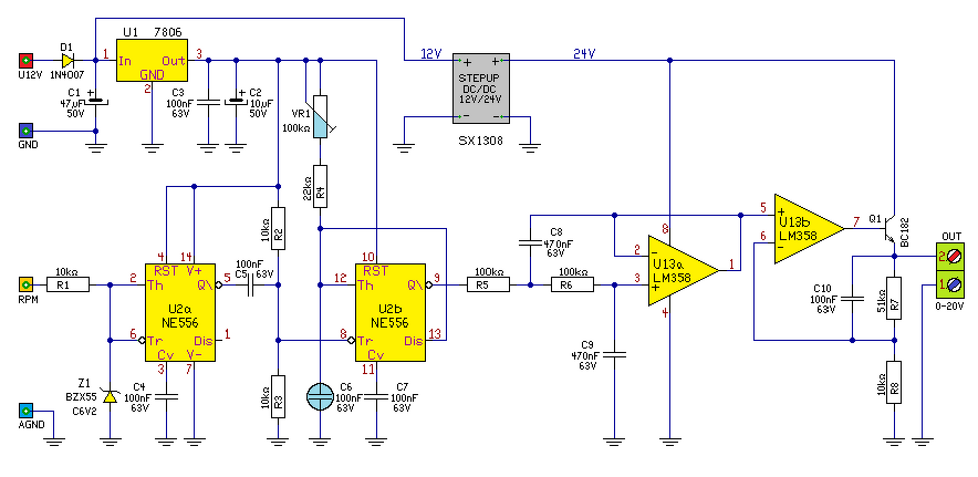

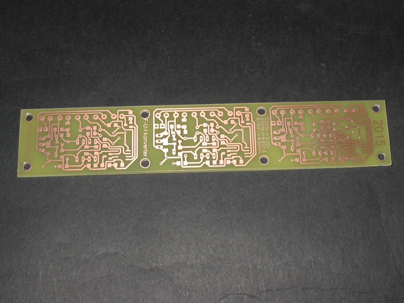

Egy olyan átalakítót szeretnék építeni fordulatszám mérőhöz, ami 0-6000 fordulatra 0-10V jelet produkál. A forrást egy keyence Fs11n tipusú fordulatszám mérő adja. Kimenete open collectoros. Próbálkoztam már az 555 ic-s kapcsolással, ami uaa180 i -t hajt de nem igazán működik jól. Ha valakinek van ötlete/ kapcsolása legyen szíves megosztani velem. Előre is köszönöm.
Nézd meg az LM2917 freki-feszültség konverter ic-t. Többek közt ilyen célokra fejlesztették ki.
Köszi, ezt fogom kipróbálni. Olvastam már róla, ma bajlódtam még az 555-el, sikerült beállítani egy tartományra, de nem egy profi cucc. 1500-5000 közé tudtam belőni, amire 3,25-10v-ot produkál. Ahogy az lm ic adatlapját olvastam valószínű, hogy az jó lesz. Köszi még egyszer. Üdv, Palkó.
Ha jól értem te végül is a egy 12 ledes fordulatszám kijelzőt szeretnél a 0...6000 1/min (0...100Hz) fordulatra. Lehet analóg urakon is elindulni, de szerintem ez egy mikrovezérlőnek jobban fekvő feladat.
Nem, ez egy fordulatszámmérő berendezés. PC hez van kötve csak szeretnénk máshol ( egy másik szobában) is látni a motor fordulatát. Van egy digitális kijelzőnk, ami 0-10v jelet tud fogadni. Ezen akarjuk megjeleníteni a fordulatszámot. Kipróbálom TURBOLADER által ajánlott ic-t. Ha nem megy akkor jôn a uP. Köszi.
