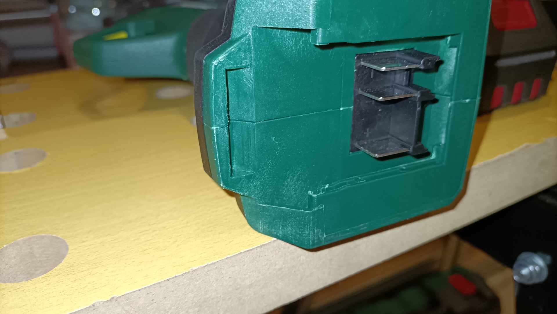

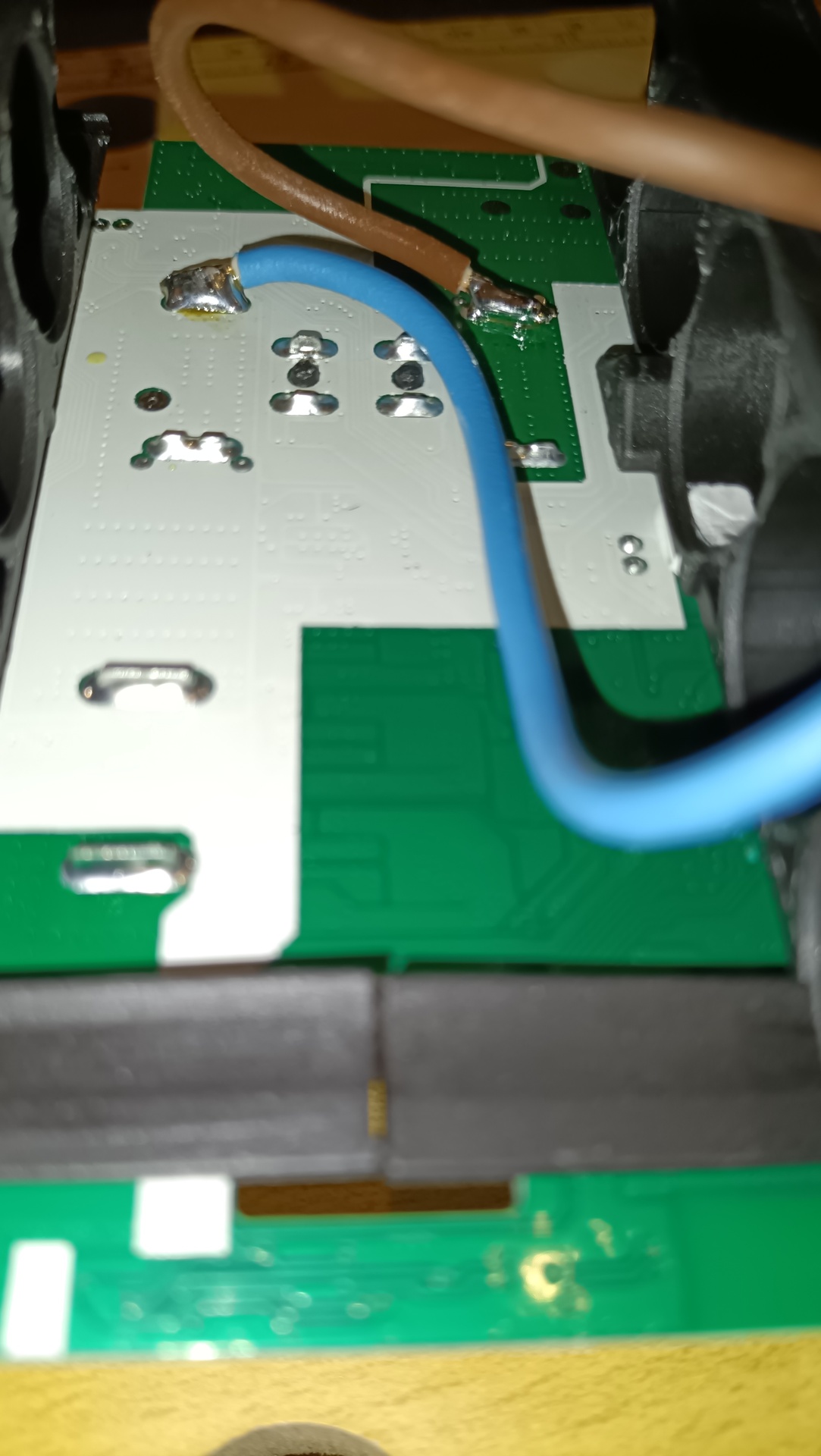

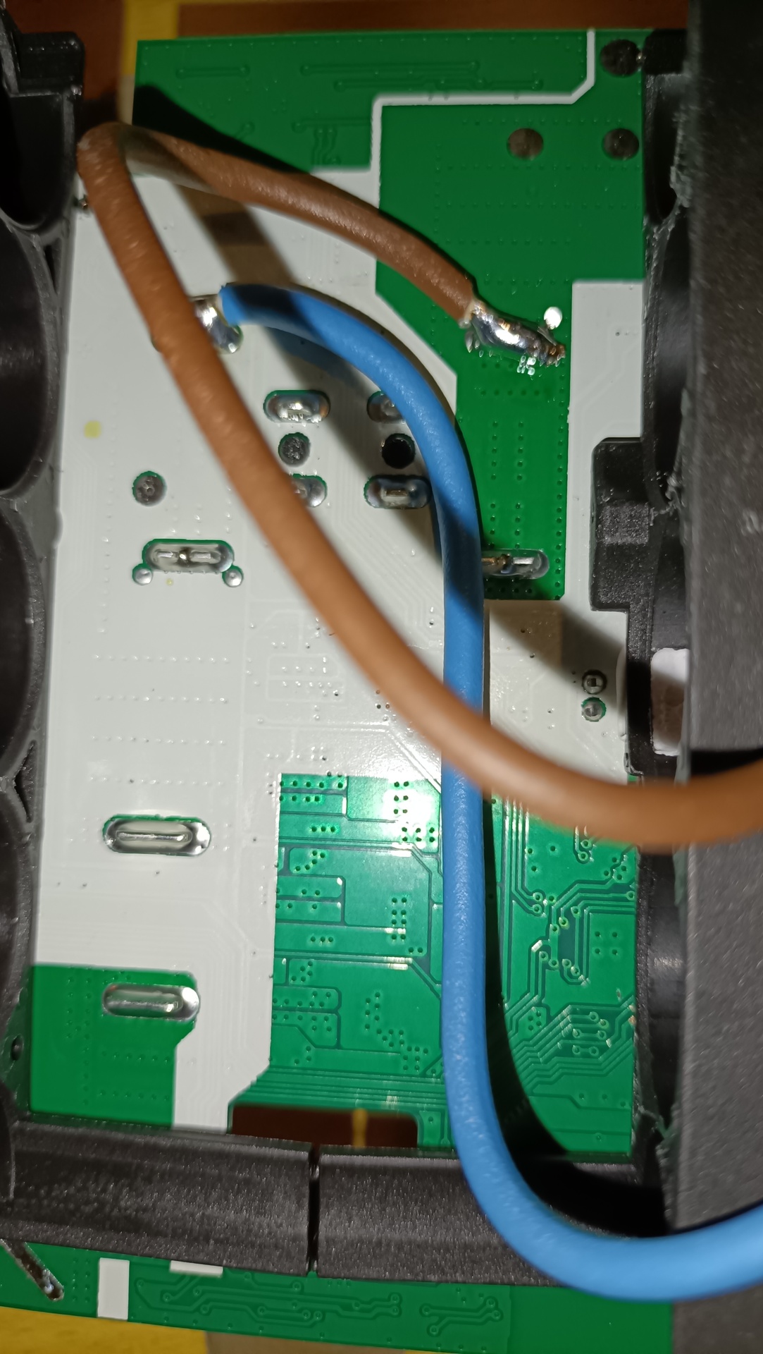

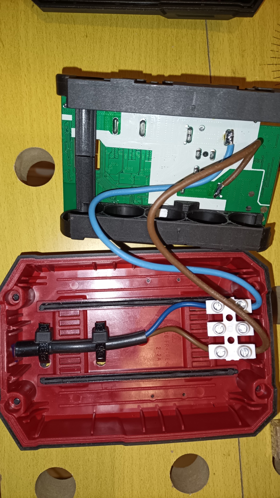

(#) GARFIELD13 válasza GARFIELD13 hozzászólására (») Feb 14, 2026 /
a többi kép
Köszönettel
(#) Hutty válasza GARFIELD13 hozzászólására (») Feb 15, 2026 /
Lehet, hogy kekeckedésnek tűnik, de nem lenne egyszerűbb azt a harmadik vezetéket is bekötni? A biztonság kedvéért.
(#) proli007 válasza GARFIELD13 hozzászólására (») Feb 15, 2026 /
Célszerű a gépnél, a nyomtatott papucsba kialakítani a 3. érintkezőz és oda betenni a 10k ellenállást.
(#) uniman válasza GARFIELD13 hozzászólására (») Feb 15, 2026 /
A lényeg nem tiszta (túl sok a szöveg, a lényeg elveszik benne!):
Ha cellák nélkül használnátok az HIBA! Az elektronika, ha nem érzékeli a cellánkénti feszültségeket...
Ha nem az akku 3 kimeneti érintkezőit kötitek össze a gép érintkezőivel. HIBA!
Továbbá nem látom, hogy mi a megtáplálás forrása.
(#) pipi válasza GARFIELD13 hozzászólására (») Feb 15, 2026 /
Ha előtte működött, akkor nyilván az a baj hogy a 4 kanócból 2 megy át. Ha volt ntc is az akkuban, az a hővédelem miatt van , vagyis oda kell madzagolni az elektronikától.
(#) bbb válasza GARFIELD13 hozzászólására (») Feb 15, 2026 /
Nem véletlenül van három lába a gépnek. Mindhárom be is van kötve neki, kell az az NTC (vagy sima ellenállás).
Minden esetre eléggé túl lett bonyolítva a dolog. Két adaptert kellett volna nyomtatni, egy apa és egy anya darabot. A kettő közt meg átvinni a három lábat, ami a gépen is van, vagy csak simán egy NTC-vel kiváltani a gép oldalán a középsőt, ezzel átejteni a gépet.
A hozzászólás módosítva: Feb 15, 2026
(#) uniman válasza uniman hozzászólására (») Feb 15, 2026 /
Kihámozam a lényeget (ez tényleg kusza ötlet):
akkuból kivettük a cellákat, abban csak a panelt hagytuk...
...árramforrásként szintén egy Parkside akkut használtunk, erről tápláltuk meg a cellák nélküli akku burkolatban a panelt
2 dróttal ?!
Azt a panelt 6 vezetékkel bekötött 5 darab li-ion akkucella táplálja meg nem pedig 2 dróton 20V-os feszültség. Jó hogy ez nem tetszik neki!
(#) GARFIELD13 válasza bbb hozzászólására (») Feb 15, 2026 /
Köszönöm mindenkinek a hozzászólást.
Valóban nem a legjobb és legegyszerűbb úton indult el a megvalósítás és ezért ki is siklott.
A legjobb felvetés ez az apa-anya páros, mert ez a legegyszerűbb, annyi kitétellel, hogy az akkura illeszkedő csatlakozóból eddig csak két érintkezőst talált az ismerős, ezért is volt csak a két kábeles összekötés a próbálkozásnál.
Most a gépre már van 3 csatlakozós pl itt:
3 érintkezős gép oldal
A másik oldalt meg akkor le kell külön gyártatni, akár ugyanitt, 3 érintkezővel.
Így csak egy feleslegesen szétszedett új akku marad mementónak a megvalósítás kacskaringós útján.
A készülék, meg a kábeles összekötéssel bevetésre kész lehet tavaszra ez alapján, a tervezett könnyített kivitelben.
Köszönöm mindenkinek a segítséget és bbb kapja a képzeletbeli kupát.
Köszönettel

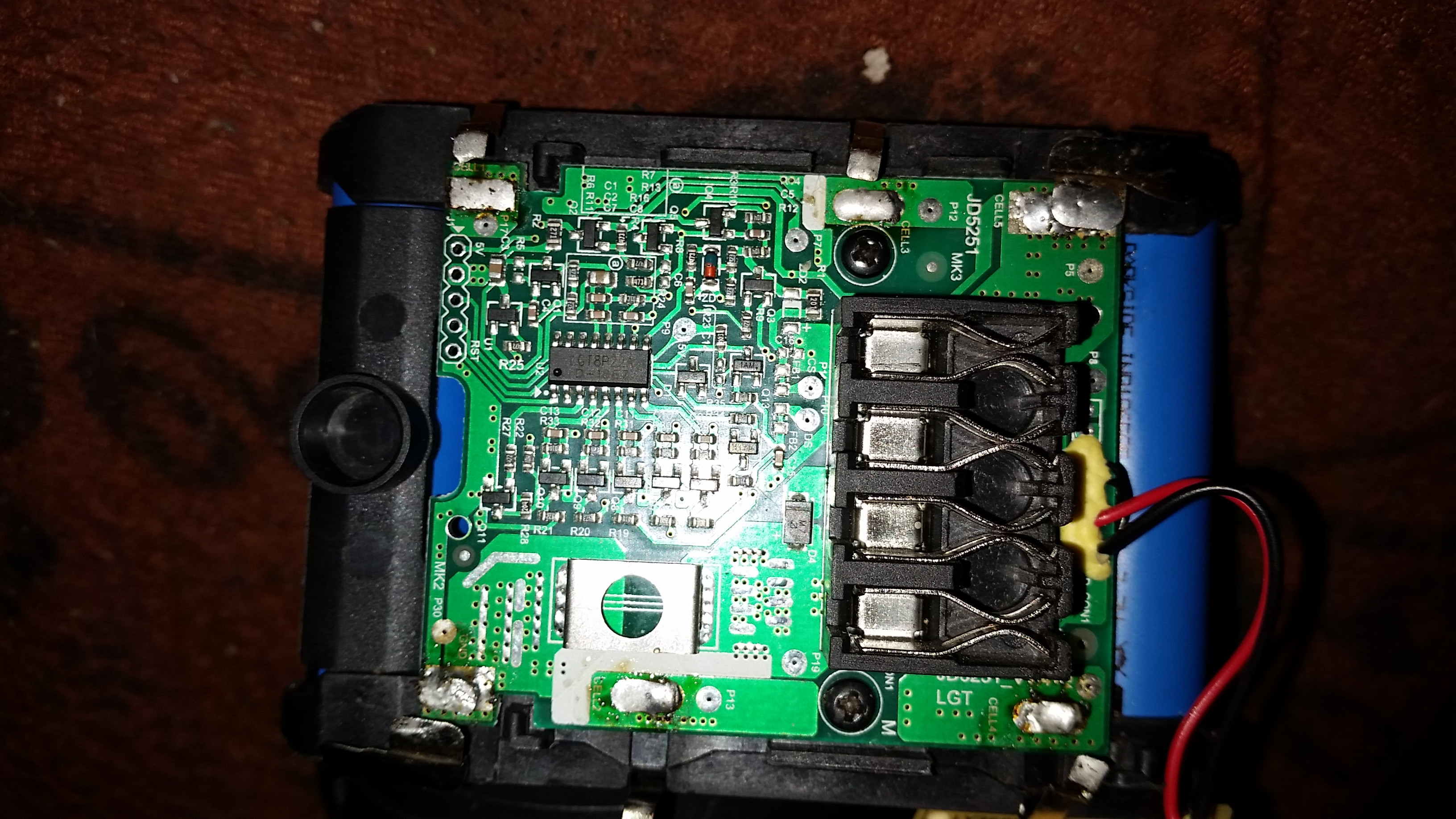

Parkside X20V TEAM akkumulátor
Került hozzám egy régebbi 2000mAh-s Parkside PAP 20 A1 (2018) akku cellák nélkül...JD5251 V.1.4 elektronikával (egyenlőre pont ilyenről még nem találtam netes képet, később lefotózom).
Most kiderül, hogy mennyire működőképes, ha teszek bele 5 új cellát...
Valahol az írtátok, hogy simán működni fog, nem tilt le a parkside akku-elektronika.
De csak most szembesültem vele, hogy számtalan változata létezik az efféle elektronikáknak...aki csak egyfélét látott, még azt hihetné, hogy mind ugyanolyan,- (a sima meg a smarton kívül), de nem.
(#) uniman válasza uniman hozzászólására (») Márc 17, 2026 /
Találtam képet: Bővebben: Link
