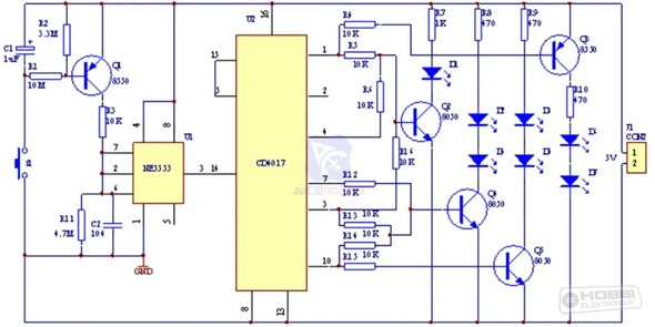

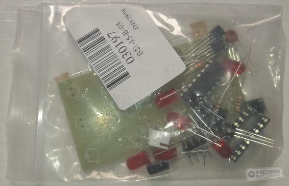

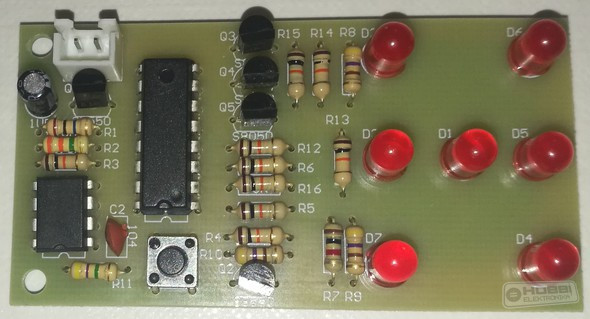

Félidőhöz érkezett az adventi kalandom, eljött a tizenkettedik nap, mikor egy dobókocka-szimulátort sikerült húzni. Működése egyszerű, gombnyomásra megindítjuk az NE555-öst, ami lépteti a CD4017-es IC-t, s az kipörget nekünk egy mintát. Megtáplálni 5 V-ról érdemes, tehát ezt is köthetjük USB-re, mint a szív alakú készletet.
Összerakni megközelítőleg negyven percbe került, de semmi nehézség, vagy trükk nem volt benne, így mondhatjuk, hogy ez is gyerekjáték.

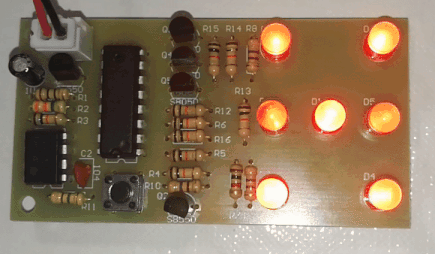

Ahogy említettem, a kapcsolás lelke az NE555-ös IC, ami az órajelet biztosítja a CD4017-es léptető számára. A gomb megnyomásával töltjük fel az 1 μF értékű kondit, s míg abban van energia, addig "pörög a kocka", addig adja az ütemet az NE555. Eleinte emiatt gyorsan villognak a LED-ek, majd ahogy fogy az elszántság, egyre lassabban, míg meg nem áll egy értéken.
Működés közben így néz ki (a GIF az 5. ismétlés után megáll, hogy látható legyen a végeredmény):
