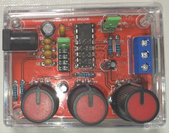

A mai napra ismét egy jelgenerátort sikerült kézhez kapni, ezúttal az XR2206 IC köré felépített kapcsolással, előre kivágott és feliratozott dobozkával. A dobozka csak nyomokban hasonlít a terméklapon szereplő dobozhoz, de ez is tökéletesen illeszkedik az áramkörhöz. Összességében könnyed fél órás szerelgetés után kipróbálhattam a kapcsolást, ami megint elsőre működött. Az egész szerkezettel egyetlen panaszom első ránézésre a dobozra préselt, az átlátszó anyag miatt nehezen olvasható feliratok miatt lehetne, de sajnos van más is, ami szerintem nem a legjobb megoldás.
Az összerakott képre nézve észre vehetjük, hogy egy jumperrel választhatjuk ki az áramkör kimeneti frekvenciatartományát, amiken belül két potival finomhangolhatunk. Másik jumpert használva választhatjuk ki, hogy a kimeneten háromszög, vagy sinus jel legyen. Hozzá kell tenni, hogy a középső kimeneti lábon mindig négyszögjel van, az alatta lévőt változtathatjuk.

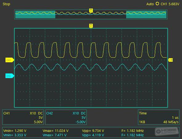

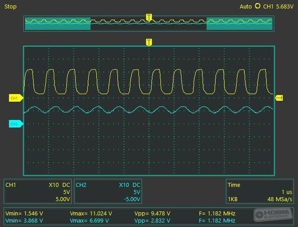

A felső képen a háromszögjelet láthatjuk, alatta pedig a sinushullámot a legnagyobb frekvencián, amit ki tud magából préselni a szerkezet. Sajnos kisebb frekvenciára állítva se tűnt sokkal szebbnek a jel, a négyszögjel egyszer se volt határozottabb.
