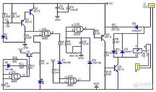

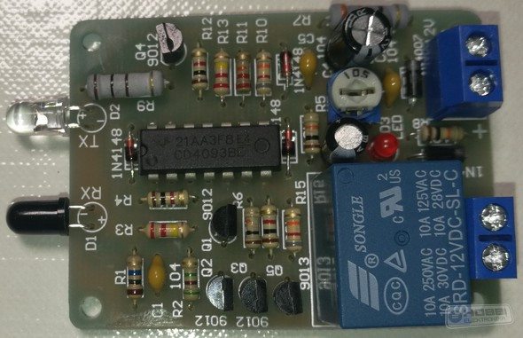

A tizenkilencedik napra egy infravörös közelségérzékelős kapcsoló került terítékre. Ahhoz, hogy ilyen kicsi lehessen, pár alkatrészt eléggé összezsúfoltak rajta, de azért közel ötven perc alatt minden a helyére került.
A készlet viszonylag sok különböző értékű ellenállást tartalmaz, de mindennek a helyét le lehet olvasni a NYÁK lapra nyomtatott feliratokról. Egyetlen nehézséget a LED-ek elhelyezkedése okozott, ugyanis ilyen fajta jelöléssel még nem találkoztam, s így nem volt egyszerű kitalálni melyik irányba is kellene beforrasztani a helyére. Ezen a NYÁK lapon ugyanis a LED jelölése egy teljesen kerek szimbólum, ahol nincs lelapítva egyik oldal se, nincs belerajzolva a dióda rajzjele, mindössze egy plusz és minusz jelölést látni. Ez a két jelölés viszont nagyon közel helyezkedik el egymáshoz és közel egyformának tűnt a furattól való távolságuk is, így kicsit tippelgetős volt.
Mondjuk itt a fotón egyértelműen jobban látszik, hogy el vannak tolva a polaritásjelző szimbólumok... Ez az áramkör elsőre jól indult, a poti középállásában megközelítőleg 20 cm távolságról érzékel, s kattan a relé, majd egy idő után elenged. 12 V-ról próbáltam, amikor zárt állapotban van, akkor pirosan világít a visszajelző LED a relé mellett, míg ki nem old a relé és újra nyitott nem lesz a kimenet.
