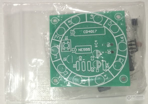

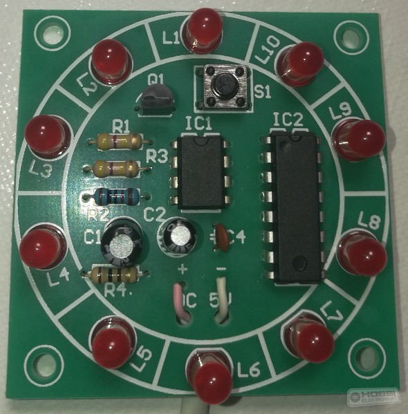

A tizennyolcadik napon olyan készletet húztam ki, ami kísértetiesen hasonlít az előző napira annyiban, hogy szintén egy NE555 és CD4017 párosra épül. Megépítés után azonban rá kellett ébrednem, hogy sokkal inkább a tizenkettedik nap dobókockájához hasonlít, ugyanis itt is gombnyomással határozzuk meg azt az időtartamot, amíg az NE555 adja az ütemet, s végül egy pontban állapodik meg, s csak egy LED világít majd utána.
Negyedórás forrasztgatás után elővettem egy USB töltőkábelt (hihetetlen mennyi kütyühöz adnak ilyen, csak két szállal rendelkező kábelecskét) s azt forrasztottam be a tápellátás kedvéért.

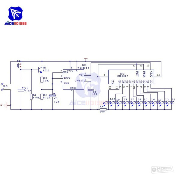

A kapcsolási rajzról leolvashatjuk a működési elvet, ami megegyezik a dobókockás készletével. Amíg a gombot nyomjuk, addig töltődik a C1 kondenzátor, majd elengedés után addig adja az ütemet az NE555, míg a kondenzátorban van hozzá elég delej. A folyamatos lassulás is ennek köszönhető, így itt is egy lassuló effektet láthatunk "pörgetéskor".
Működés közben az alábbi GIF képen láthatjuk:
Ez a készlet is megérdemli a gyerekbarát jelzőt, egyszerűsége és látványossága okán érdemes lehet gyerekekkel megismertetni.
