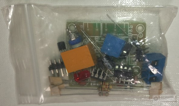

02.jpg diymore LM393 Light Control Switch Photosensitive Electronic Trigger Output Mode Module DIY Kit

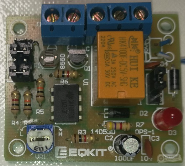

A huszonegyedik napra ismét egy fényérzékeny kapcsolás jutott, ezúttal azonban kicsit többet tud, mint a tegnapi bogárka. Ez a készlet egy alkonykapcsolót rejt magában, ami 5 V-ról működik és egy relével akár egy kis lámpát is kapcsolgathatunk vele.
A készletet összerakni megközelítőleg fél óra alatt sikerült, semmi nehézség nincs benne, minden alkatrész értéket, pozíciót le lehet olvasni a NYÁK-lapon lévő feliratokról.

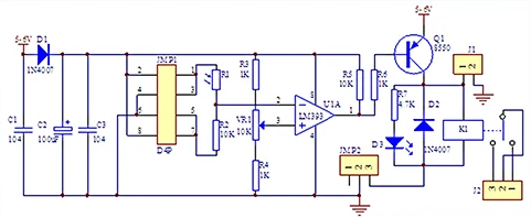

Megpróbáltam hozzá kapcsolási rajzot keresni, de az alábbinál jobbat nem találtam, túl sokat nem lehet tudni az áramkörről.
Három dolgot lehet a kész áramkörön szabályozni. Elsőként a fényességre való érzékenységet állíthatjuk a VR1 potival. A JMP1 tüskesoron, ha az 1-3 lábakra tesszük a jumpert, akkor világosra kapcsol be és sötétben ki, ha a 2-4 lábakra, akkor fordítva, azaz sötétben be és világosban ki. A JMP2 tüskéken ha az 1-2 van összekötve, akkor kapcsolhat a relé, ha a 2-3, akkor pedig ki van iktatva. Két kimenet is van a kész szerkezetben, az egyik egy kapcsolt 5 V, a másik pedig a relé lábaira van kivezetve.
