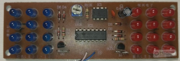

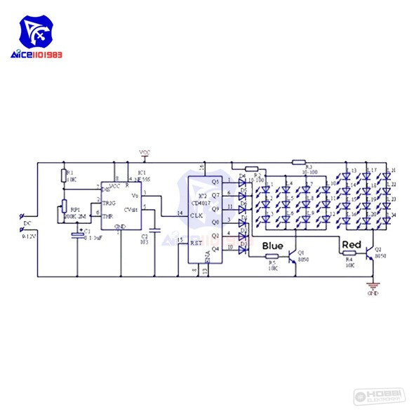

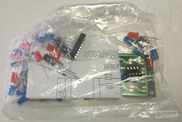

A huszonkettedik napon egy piros-kék villogót sikerült kihúzni. Ez az áramkör is a méltán szeretett NE555 mellé passzintott CD4017 párossal lett kialakítva, ezúttal azonban csak két csoportra vannak bontva a LED-ek, s a két oldal felváltva tud villogni. Mellékeltek hozzá egy szuper papírost is, persze kínaiul, s még csak véletlenül se egyezik meg a termék lapján lévő kapcsolási rajz a rajta szereplővel. A terméklapon feltűntetett neve "for Arduino" része csak megtévesztés, sok ilyen összerakós készletnél szeretik azonosnak tekinteni ezt a szlogent a DIY fogalmával, de ez is önálló szerkezet, amihez nem kell Arduino.
Úgy gondoltam ez az áramkör nem foghat ki rajtam, magam is terveztem már ilyet, s az elmúlt időszakban is volt már belőle néhány. Ezúttal azonban nagyot tévedtem, ez a készlet úgy döntött, hogy nem fog feléledni. Miután kibontottam a csomagot, szembesültem vele, hogy a megszokott minőségnek itt nyoma sincs. A NYÁK lapra nem minden alkatrész van felszitázva, s az egész a harminc évvel ezelőtti bakelit NYÁK-okra emlékeztet. A forrszemeket nehezen futotta be az ón, többször folyasztószert is kellett használni, hogy jó minőségű forrasztást tudjak elérni. Ezzel együtt, mikor végre kész voltam, ért a meglepetés - nem működik!
Miért nem működik? Ekkor kezdődik az igazi fejtörő, nekem bő másfél órába telt végigmérni minden LED-et, megnézni egyáltalán beindult-e az áramkörben az ütem, lépked-e a 4017... Sajnos ez még rendben is lenne, s ekkor kezdtem el a forrasztásaim megnézni. Találtam néhányat, ahol a forrszem elvált a NYÁK-tól, ezeket szépen ki is javítottam, de nem vezetett eredményre. Kiforrasztottam egy pár LED-et, amelyek helyét rövidre zárva úgy tűnt, mintha a sor többi LED-je világítana - minden sorban volt egy ilyen! Viszont ezek a LED-ek is a multiméter dióda állásában szépen világítottak, így maradt, hogy jobban átnézzem a NYÁK lapot. Nos a NYÁK lap hajlítgatásra reagált, s úgy néz ki, hogy a vezetősávok vannak össze-vissza megszakadva. Én minden esetre ezt a készletet elengedtem, dugdosós próbapanelen hamarabb lehetne összerakni, mint így - kár vele vesződni.
Az eddig bemutatott készletek közül ez az egyetlen, amelyiket nem ajánlanék senkinek se megvenni, már csak a minősége miatt. Az eddigieket messze alulmúlja, pedig remek kis gyerekjáték lehetne egy jó NYÁK lappal.
