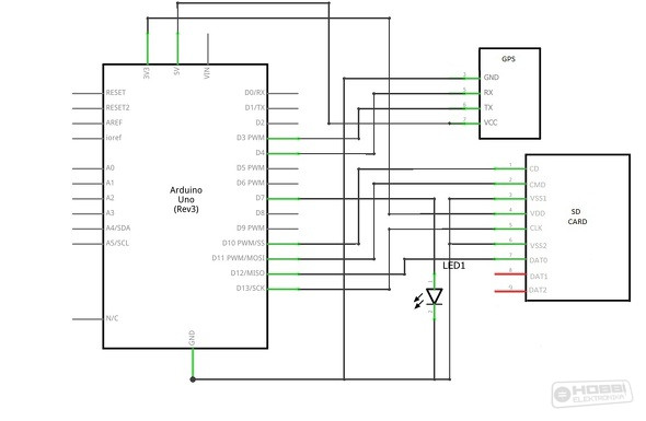

Ezek után építettem hozzá egy "shieldet", amire felkerült maga a GPS-modul, egy SD-kártya átalakító, (ebbe kerül majd a micro SD-kártya) és egy LED. Erre kicsit később kitérek a cikkben.

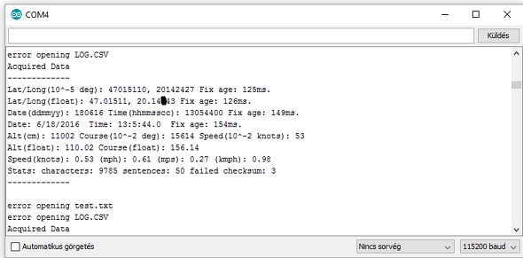

Letöltöttem a tinygps nevű könyvtárat. (Letöltés)
Feltöltöttem az arduino uno-ra, és láss csodát, elsőre működik. Kidobált mindenféle adatot. Sebesség (még csomóban is), dátum, idő és ami még fontosabb, a koordinátákat is.
