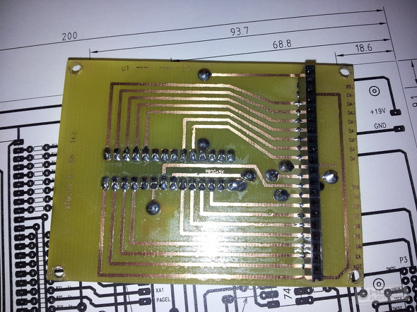

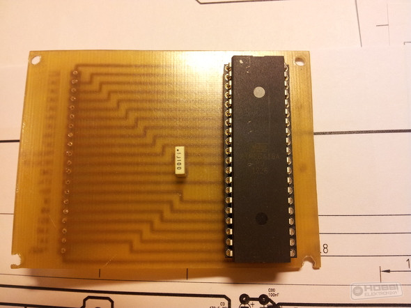

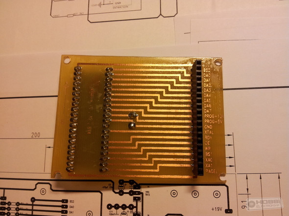

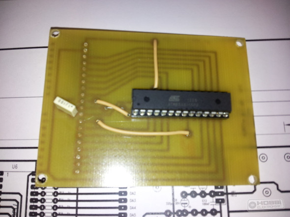

Az adapterekkel kicsit könnyebb dolgunk lesz. A gyakori típuscsaládokhoz a kapcsolási rajz alapján elkészítettem panelterveket. Jelenleg ezekből csak az Atmega8; 88; 168-hoz, és az Atmega16; 32; 644-hez valókat építettem meg, mert a többi típusból jelenleg nincs itthon nekem. Ez a két adapter látszik a fotókon is. HVPP módban mindkettő működik.
