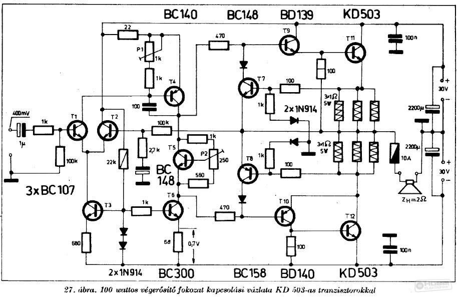

A végfokokról annyi volt az elképzelés, hogy hidalható, és hídban 4ohm-al terhelhető darabok legyenek, tehát egyenként 2ohm „stabil” fokozatokat kellett keresnem!
Nem volt túl sok ilyen az akkori elektronikai folyóiratok által közzétett palettán… (nem, a net akkor még nem volt tele erősítőkkel, csak pornóval!)
Viszont, egy régebbi (79-es, annyi, mint én!) RT évkönyv egyik kapcsolását már jól ismertem, többször megépítettem, és megbízhatónak tartottam ide. A végtranzisztorai, akkoriban is alig beszerezhető KD503-ak voltak, de én szert tettem néhányra, és így meg sem állíthatott senki a 6db egyforma csatorna megépítéséig!

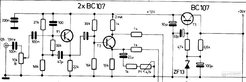

Ez a kapcsolási rajza:
És, a hozzá tartozó fázisfordító fokozat, a hidalhatósághoz:

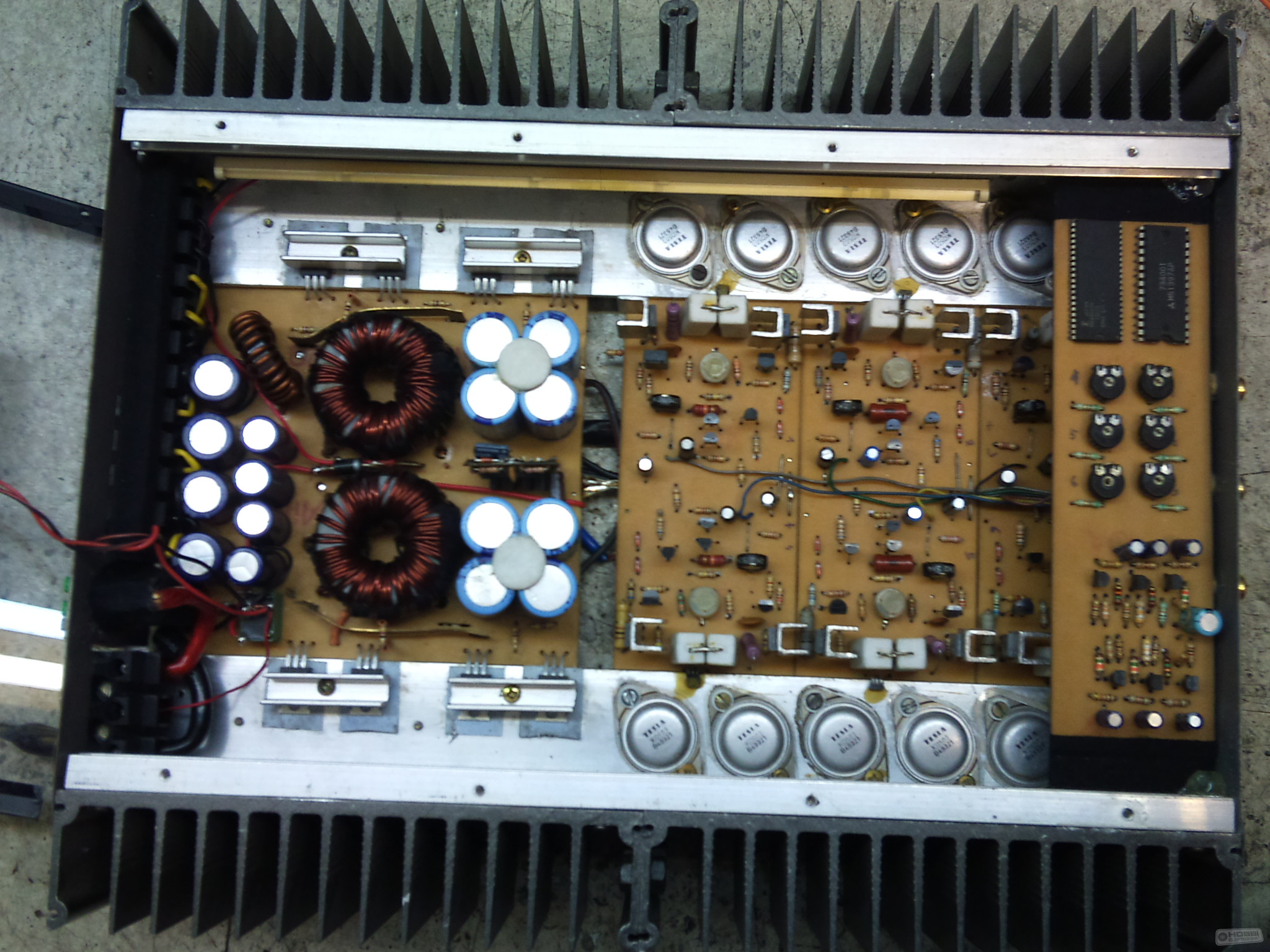

Az erősítődoboz nagy részét, így elfoglalta a 6db, már nem csak 2x30V-ról működtetett végfokpanel, és külön kis panelon a fázisfordító. A kisebbik felén pedig a dupla tápegység, párhuzamosított szekunder egyenirányításokkal.

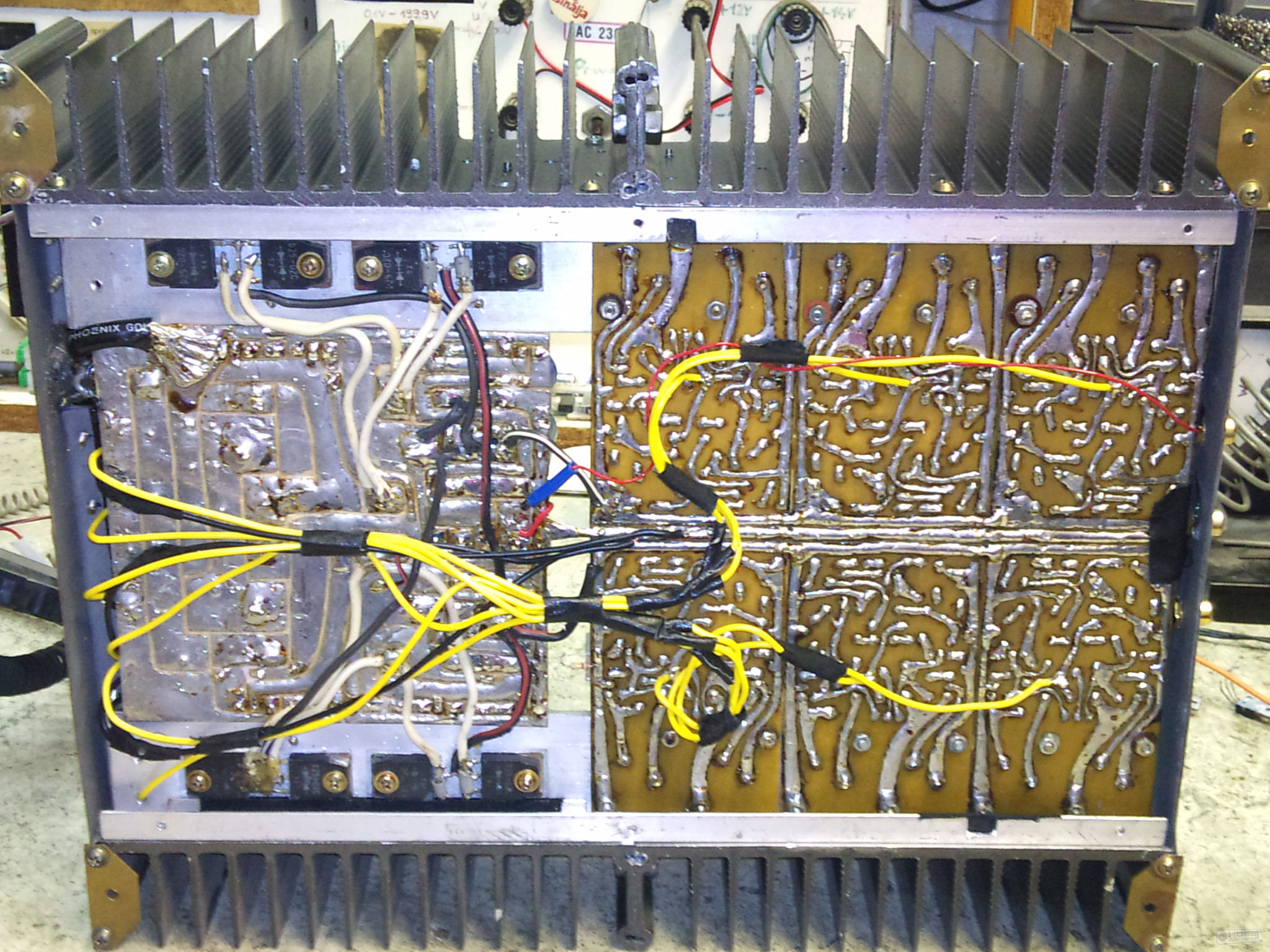

Felülről!

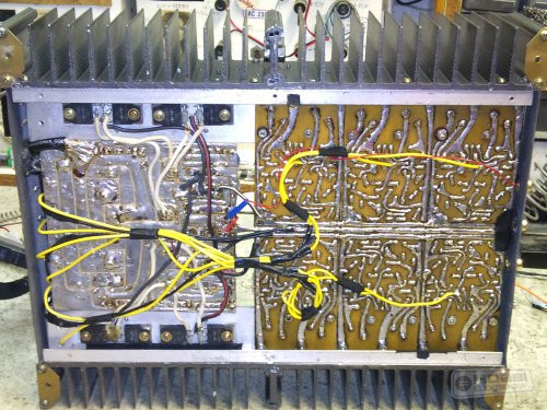

És, alulról….
Jól látszik a nyákoldali képen a szekunder egyenirányítás 8db 15A-es közöskatódú dupla diódája, nem kicsi túlméretezést sejthettek a háttérben! J
A teljes táprész, a nagy áramok segítségére sietve át lett vastagon ónozva!
A belsejébe tekintve, minden megtalálható, aminek csak benne kell lennie:
- Erős nagyáramú tápcsatlakozó,
- 60A-re méretezett biztosítékok (2db 30-as párhuzamban)
- 16V-os nagykapacitású elkók, (4db 2200uF)
- 2,5mm átmérőjű huzalból tekert fojtó,
- 25V 2200µF 4db, a trafók tövén,
- 3szál 1,2-es dróttal tekert primerű, 2 szállal tekert szekunderű trafók,
- primer oldalon, trafónként 2-2 IRFZ44, kapcsolni!,
- a már említett, nem gyenge egyenirányítás, és végül,
- egyenirányításonként 8800µF-nyi szekunder oldali kondenzátor!
A vezérlés, a már említett TL494, lágyindítással, 50kHz-en, BC 327-337 tranzisztoros booster fokozattal!
Amivel, azóta kiegészítésre került, az egy 12V-nyi plusz szekunder tekercs, egyenirányítással, stab. kockával, a bemeneti fokozat stabilabb tápellátásáért.

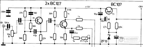

A külön kis panelon vannak a fázisfordító , és előerősítő, hangerőszabályzó elemek, megspékelve 2db látványelemmel (a két nagy lóbogárral), a két soklábú IC-vel, amik természetesen semmit nem csinálnak, csak annyit mint a szőke a jobb ülésen… (Vannak,látványosak és szépek!)

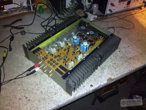

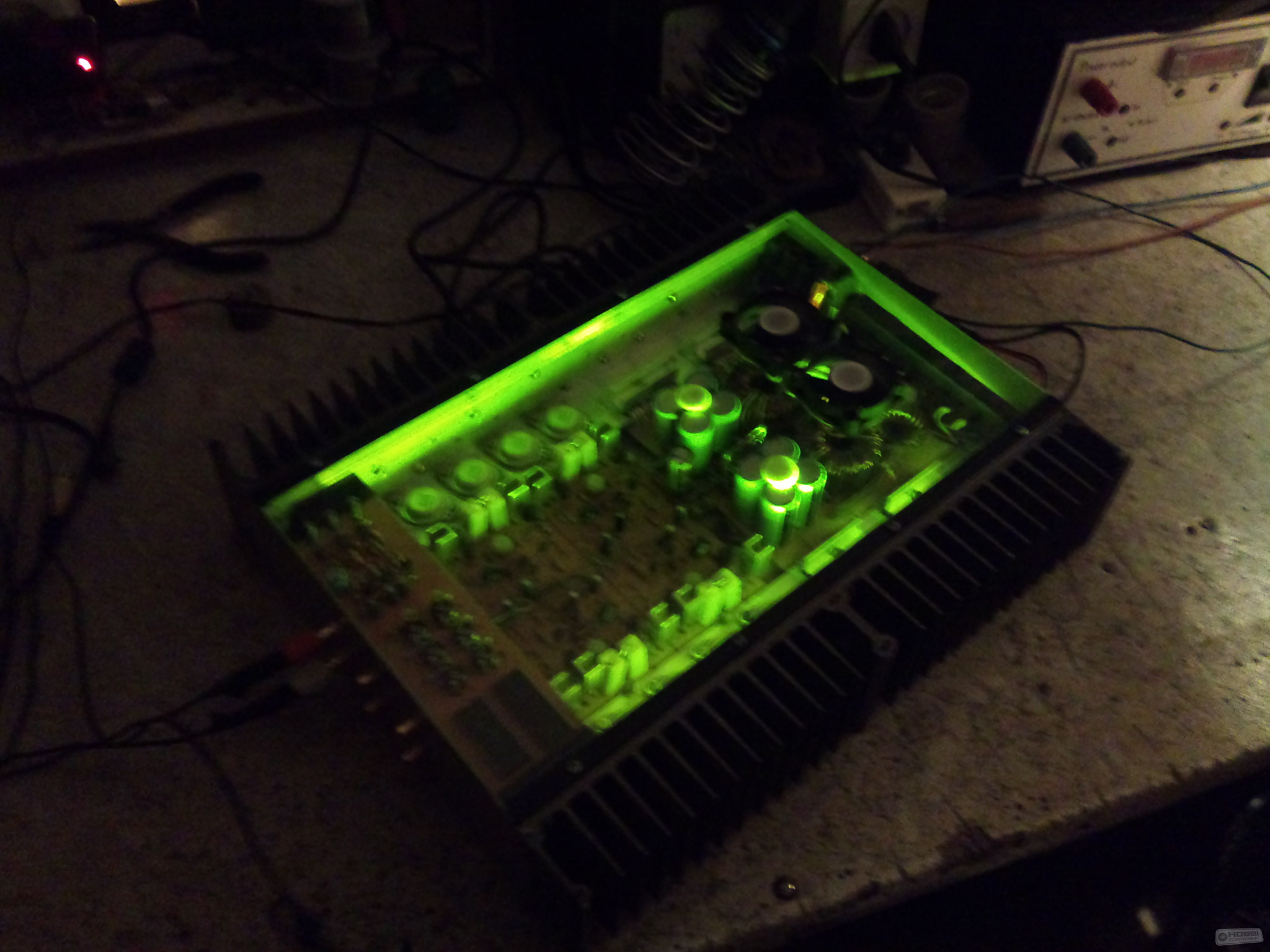

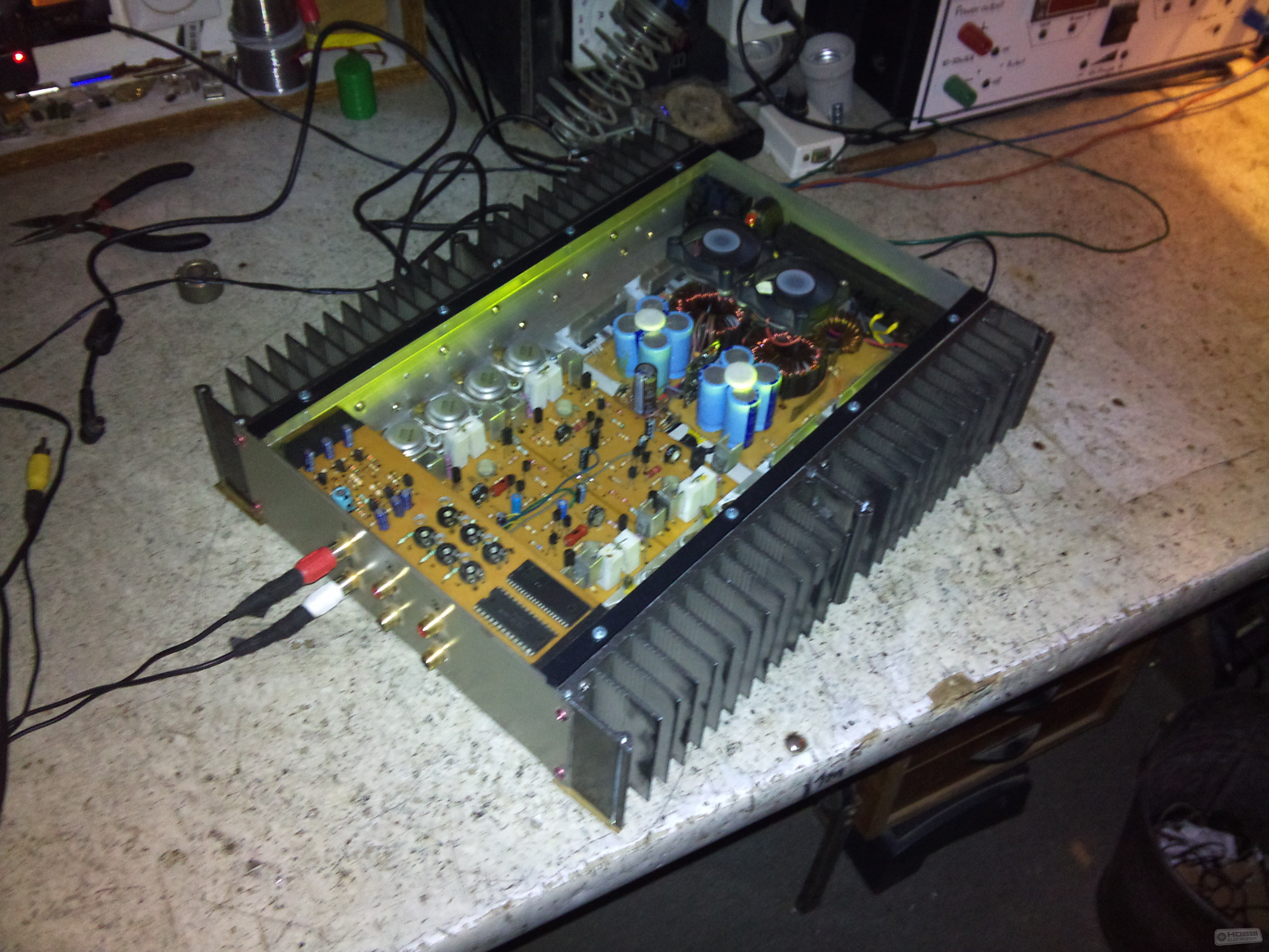

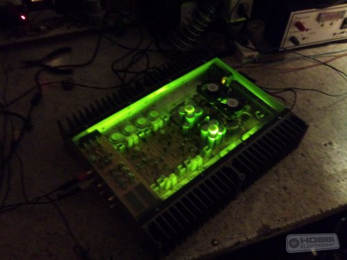

Végül, ím néhány kép még az erősítőről, kívül-belül… A zöld mindent elterítő fény, (mint az Alien1-ben) egy telefax letapogató fényforrása volt, ez egy LED csík, a 90-es évek elejéről…
