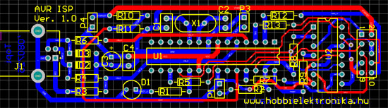

A NYÁK előnézete:
Teljes házi nyákgyártási dokumentáció: avr_isp_pcb.pdf Ez a fájl plotter fájl, így a nyomtatáshoz méretezés szükséges. A NYÁK valódi mérete: 104x29mm!
Exportált layerek: Top layer, Top overlay, Bottom layer, Drill és Kompozit
Kérésre, egy minden oldalon tükrözött nyákterv: avr_isp_pcb_all_mirrored.pdf (Ha valakinek csak az egyik oldal kell tükrözve, akkor azt az oldalt ebből a PDF-ből nyomtatja, a másikat meg az eredetiből)
Sajnos elkerülhetetlen volt a kétoldalas NYÁK, három helyen átvezetés van.

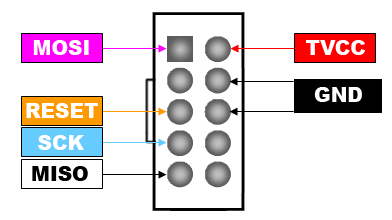

A NYÁK végén található ISP csatlakozó a szabvány 5x2-es 10pines ISP csatlakozó kiosztással van bekötve, így a kivezetések a következők:
MOSI: Master Output Slave Input
RESET: A cél processzor /RESET lába
SCK: Serial ClocK
MISO: Master Input Slave Output
TVCC: Target VCC (tüske felhelyezésekor +5V)
GND: Ground azaz föld. (0V)
Ezen kívül USB-HID módban lehetőség van kivezetett, az előző oldalon látható lábakon használható RXD és TXD vonalakra, mely az USB-s programozónk által leszimulált soros port. Ez hasznos lehet, olyan esetekben, amikor az eszköznél ezt a lehetőséget használjuk debugolásra, üzenetek kiírására.
Természetesen a csatlakozó felülnézetből van, a szögletessel jelölt az 1. láb.

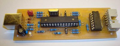

Egyoldalas furatszerelt változat (Kovács Attila - atiotezer munkája)
"... A 4 db 10mm-es átkötés helyére lehet betenni 0 Ohm-os ellenállásokat, igy sokkal esztétikusabb (én 10 Ohm-osakat tettem bele)
panel mérete 100x30mm"
Dokumentáció letöltése: atiotezer_avrdoper.zip

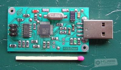

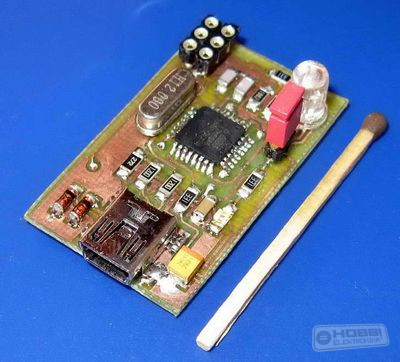

SMD változat (frissítve: 2008.10.23)
Készült közben, egy SMD változat, melyet huba (Nagy Csaba) alkotott.
A teljes nyákgyártási dokumentáció letölthető itt: huba_avrdoper.rar
Ternák Sándor (San398), SMD verziója:
Letölthető doksija: san398_avrdoper.rar
Papp Csaba (Csibi), SMD verziója:
Letölthető doksija: csibi_avrdoper.zip
Koppán Károly (Karcsy), SMD verziója:
Letölthető doksija: karcsy_avrdoper.rar
