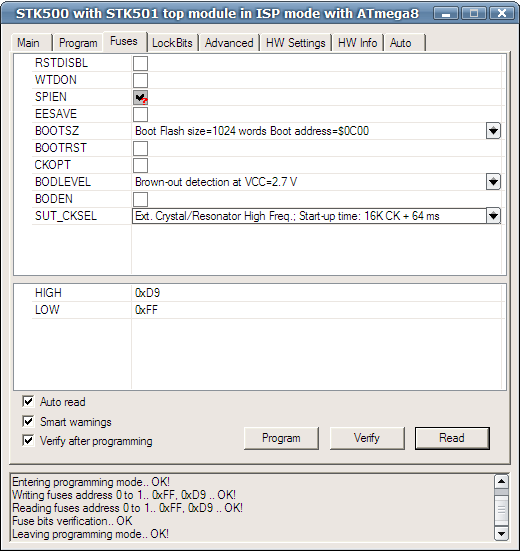

Beprogramozás előtt:
Fuse bitek: Külső kristály oszcillátor, SUT legmagasabb, BOD disabled.
Az intel HEX betölthető bármivel, de programozva megkapod a processzort a HEStore-ban. Esetleges programozási lépéseket megtalálod a 9. oldalon, az első programozást szemléltető videón.
Biztosíték bitek AVR Studio-ban, a beprogramozáshoz
