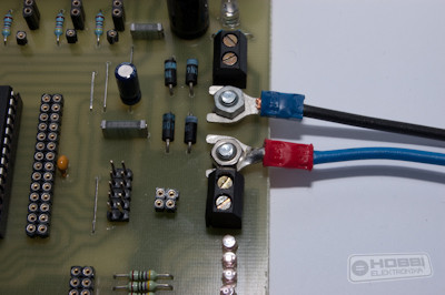

Az áramkör úgy lett kitalálva hogy váltó illetve egyenáramról is használható legyen. Ezért egy graetz híd is került rá. Ennek köszönhetően ha egyenáramról hajtod is meg , nem kell ügyelni a polaritásra. Én 4 db 1N4001-es diódát használtam.
A stabil 5V-os feszültséget 7805-ös IC állítja elő. A bemeneti részére került egy 1000µF-os kond és egy 100nF-os, a kimenetire egy valamivel kisebb de szintén elkó (1-10uF), és egy 100nF-os. Az áramkör nem érzékeny a kondenzátorok méretére, ezektől el lehet térni, de azt javaslom hogy ha előreláthatólag váltóáramról akarod használni, akkor a bemeneti oldalon lévő elkó elég nagy legyen, a pufferelés miatt.
A kimenet és a GND közé került még egy led egy soros áramkorlát ellenállással, ez 470Ω körüli. Ez jelzi hogy kap-e tápot a rendszer.
