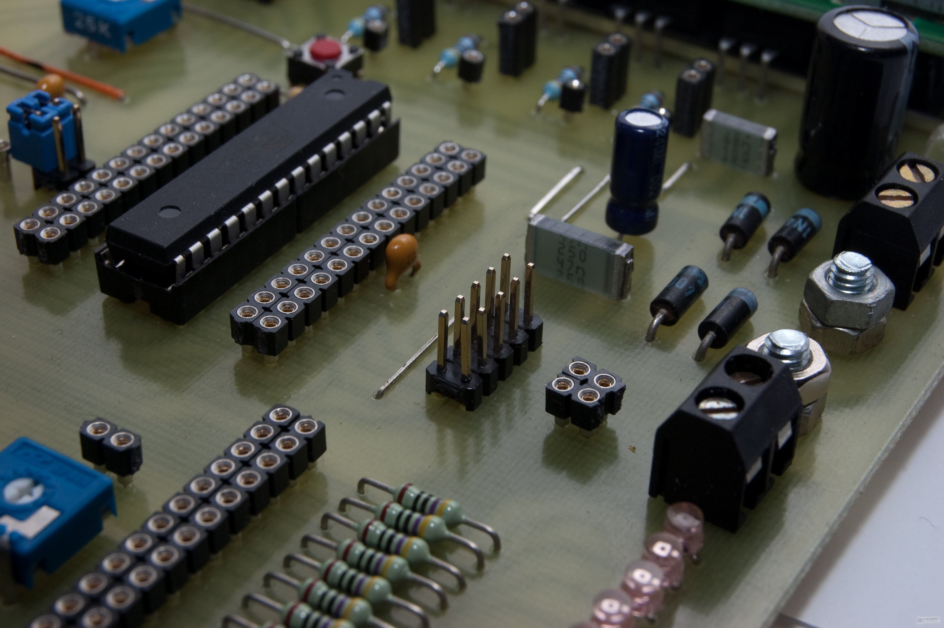

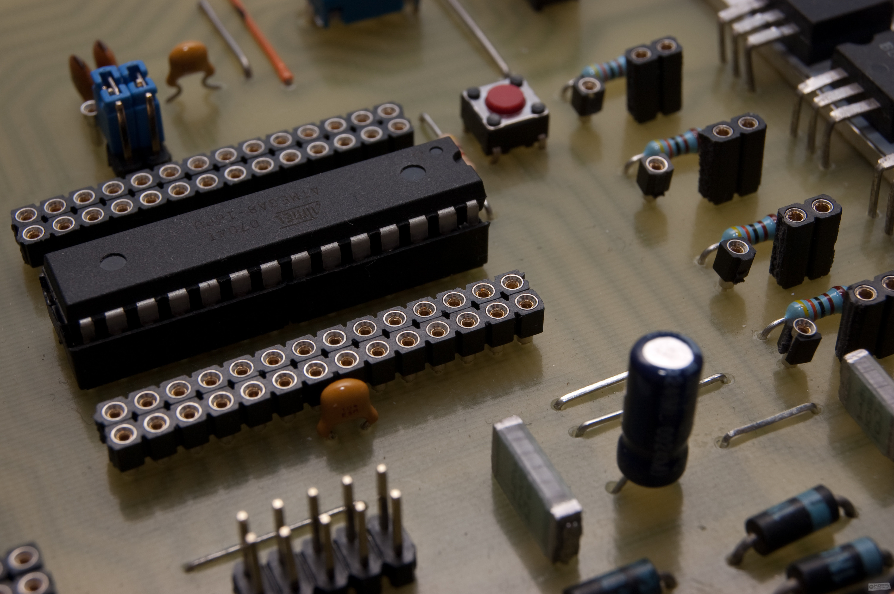

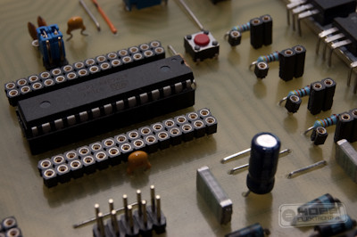

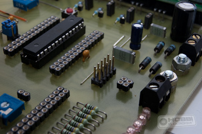

A tesztpanel minden 28 lábú mikrovezérlővel kompatibilis. Pl: Mega8, Mega88.
Mindenképpen használjunk Ic foglalatot, hogy cserélhető legyen a vezérlő. A 7-8-as és a 21-22-es lábak közé egy-egy 100nF-os kondit érdemes betenni.
(nagyobb mérethez kattints a képre)
 A 9-es és 10-es láb ( XTAL1, XTAL2 ) közé jumperrel leválasztott kristály oszcillátor került. Ezt is érdemes foglaltba tenni. Én egyszerűen egy IC foglalatot szétszedtem ( a műanyagtól meghámoztam, és csak a fém hüvelyt hasznosítottam  ) és azt forrasztottam a két láb helyére. A kristály lábai egy-egy  22pF-os kondenzátorral gnd-re vannak kötve. Ennek az egésznek több szerepe is van. Én legtöbbször akkor veszem hasznát ha a vezérlő konfigurációs bitjei külső oszcillátorra vannak állítva, és ezért nem tudom programozni. Ekkor csak fölteszem a 2 jumpert meg beteszem a foglalatba valamilyen kristályt, pl 4-8MHz és máris megy a programozás. Természetesen akkor is hasznos ha valamilyen más okból külső oszcillátorra írjuk meg a programot ( ez pontosabb, gyorsabb lehet mint a belső ). Alap esetben, egyszerű programjainknál szerintem bőven elég a belső RC oszcillátor, de próbáljuk ki azért a külső használatát is.
Az IC foglalat mellé minden lábhoz 2 hüvely került, ez a vezetékezés miatt kell, hogy elérjük valahogy a mikrovezérlő lábait, de erről majd a gyakorlatnál lesz szó.
Minden Kontrollerre igaz hogy érdemes a reset (1) lábát egy ellenálláson plusz tápra kötni. Az ellenállás értéke itt sem kritikus, én 4,7KΩ-ot szoktam használni. Található itt még egy gomb, ez a reset gomb, ez annyit csinál, hogy a reset lábat lehozza gnd-re, ekkor a program újraindul a vezérlőben. Sokszor hasznos lehet ez is.
Itt érdemes még megemlíteni a 10 pólusú programozó csatlakozót, amin keresztül akár táplálhatjuk is a panelt, ha olyan a programozónk. (pl:usb-s)
