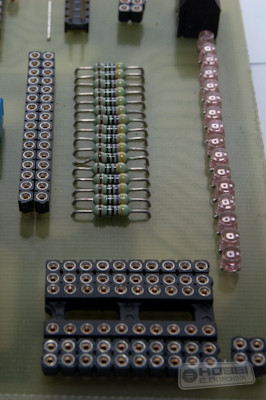

A legtöbbször alkalmazott alkatrész a programjaink tesztelésére egy sima led. Ez a legegyszerűbb megoldás is hogy teszteljük az adott port állapotát. Bármilyen led alkalmas erre a célra, a panelen egymás mellett 3mm-es ledek férnek el. Ezek Katódja a Gnd-re van kötve, Anódja pedig egy 470Ω-os soros áramkorlát ellenálláson a hüvelysorra csatlakozik.
Ha magas logikai szintre állítunk egy I/O lábat és ezt egy ledre kötjük, akkor áram fog folyni a vezérlőtől az áramkorláton és a leden át a föld felé, ennek hatására világítani fog.
