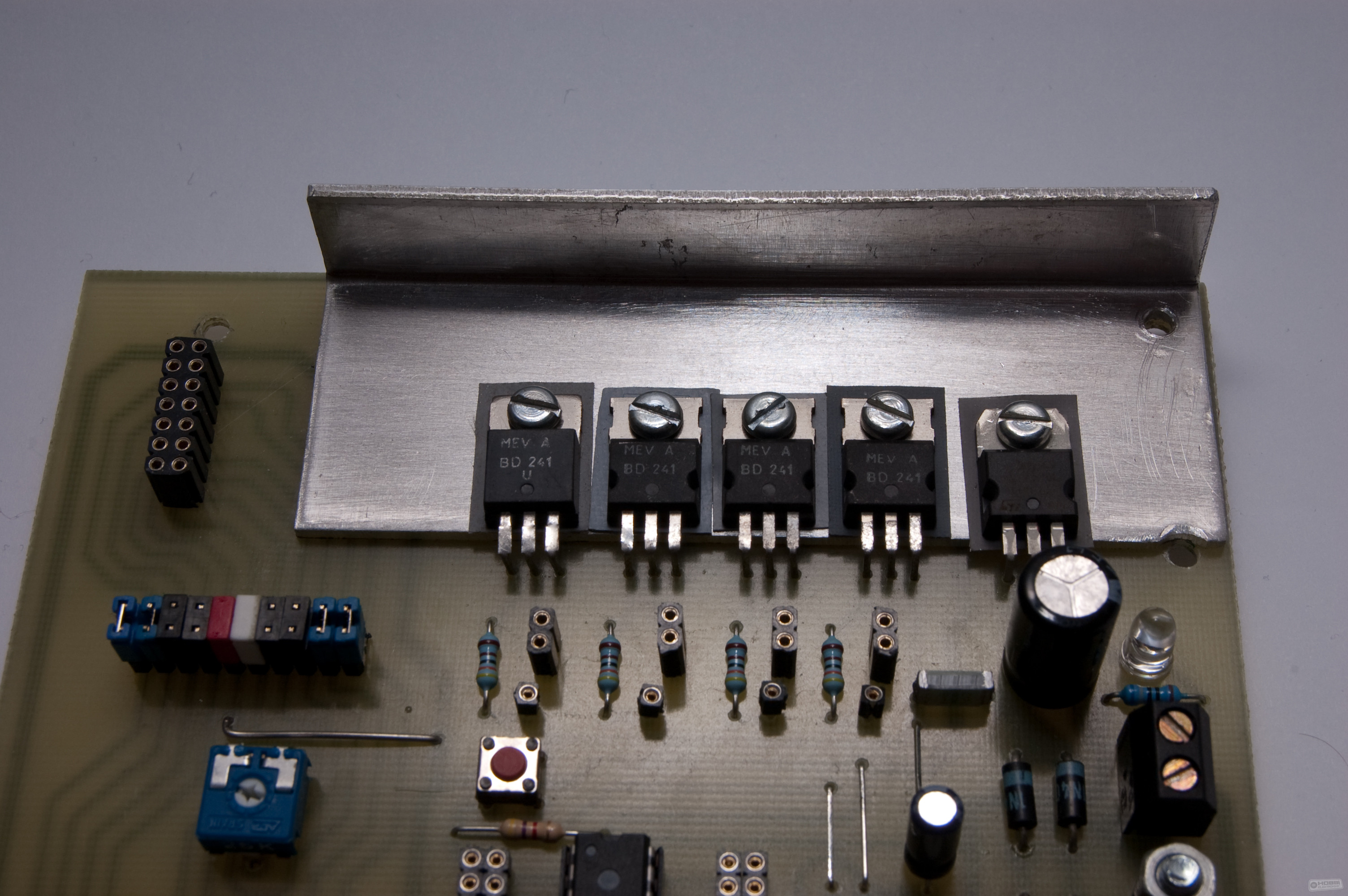

Előfordulhat hogy olyan eszközt akarunk vezérelni ami több áramot vesz föl, mint amit az AVR biztosítani képes (ez lábanként 20 mA körül van) . Ekkor jó megoldás ha pl egy egyszerű tranzisztorral kiegészítjük a kapcsolást, aminek a bázisát egy ellenállással (2-3KΩ) egy I/O ( ki- vagy bemeneti ) lábra kötjük.
(nagyobb mérethez kattints a képre)
A tranzisztorral már vezérelhetjük a nagyobb áramot igénylő eszközt is, pl. hangszóró vagy motor. 4 tranzisztorral akár egy egyszerű léptetőmotor vezérlést is kipróbálhatunk. Én BD241-es tranzisztorokat alkalmaztam.
Kerülhetett volna a panelre egy relé is, de ez a hely szűkössége miatt kimaradt, és egyébként ha ilyet akarunk használni, az is egyszerűen megoldható úgy, hogy a relé vezérlő lábat ( tekercs ) az egyik tranzisztorra kötjük.
