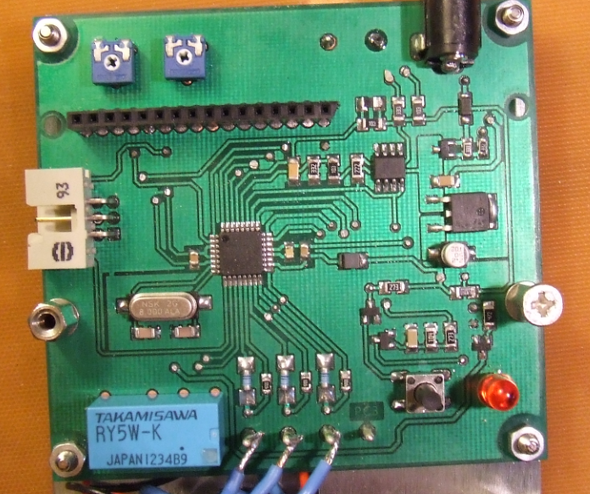

Az általam épített készülék display és mérőbemenet nélkül:
Törekedtem felületszerelt alkatrészek használatára és így, amit lehetett, kiváltottam az SMD megfelelőjével. Túl sokat nem lehet mondani az elkészült panelről, minden, ami kell, itt van az Eagle fájlokban. Az egyedüli, amire illik ügyelni, hogy a 680 Ω és 470 kΩ ellenállások 0,1% pontosságúak legyenek. Tudom, hogy nem kapható minden sarkon, de ha nekem sikerült beszerezni, akkor másnak is fog. A mérőbemenetek egy külön panelen lettek elhelyezve, mivel így tűnt egyszerűbbnek.
Remélem, mendenkinek tudtam egy kicsit segíteni. Sok sikert kívánok az építéshez!
