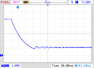

NO_AREF_CAP Ezzel jelezzük a software felé, hogy az AREF Pin (Pin21) nincs kondenzátorral hidegítve. Rövidebb időket eredményez aktivált AUTOSCALE_ADC opciónál az átkapcsolásnál, bár valójában 1 nF értékű kondenzátort csatlakoztatunk. Egy kicsit bővebben:
Az AREF pin 100 nF helyett 1 nF-os kondenzátort kapott. Ennek az oka nagyon tanulságos. Egészen odáig, hogy a referencia feszültség állandó, a 100 nF rendben van. Abban az esetben viszont, ha a software-t az ATmega 168/328-ra fordítjuk, az 5 V referencia feszültségről automatikusan átvált a belső 1,1 V referencia feszültségre, amennyiben a mérendő feszültség 1 V alá esik, a magasabb felbontás érdekében. Sajnos az 5 V -> 1,1 V átváltás meglehetősen lassú, ca. 10 ms. A kondenzátor cseréjével viszont az átváltási idő számottevően csökkenthető. A mérés minőségére az eddigi tapasztalatok szerint nincs kihatással, sőt, teljességgel el is hagyható. Ha viszont valaki ragaszkodna a 100 nF értékhez, akkor a make opció NO_AREF_CAP megszüntetésével fordítsa le. Itt láthatóak a kapcsolási idők 1 nF értékű kondenzátorral:
5 V -> 1.1 V
 1.1 V -> 5 V
Mint az látható az 5 V -> 1,1 V átváltás jóval lassabb, mint vissza az 5 V-ra. Ha ehhez még egy 100 nF-os kondenzátor is társul, úgy a kapcsolási idő ca. faktor 100-zal hosszabb.
Default: CFLAGS+= -DNO_AREF_CAP
