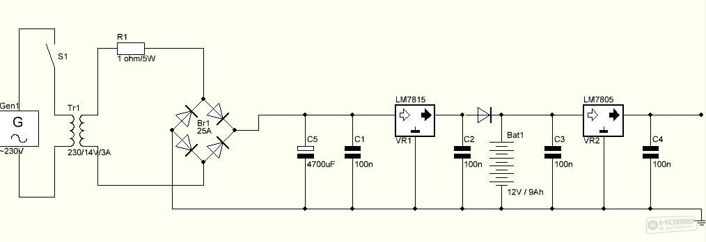

Tápegységnek terveztem egy saját tápot, egy 230/14V-os 36W-os toroid trafóval.
Ezt a tápot az akkumulátor legbiztonságosabb töltésére terveztem, és nem csak azért, hogy a végfokot kielégítse, ugyanis az akkuból bármikor ki tudom venni a szükséges tljesítményt.
Kapcsolási rajz:
A képen látható, hogy egy egyszerű stabilizáló áramkörről van szó, áramkorlátozó ellenállással és egy diódával.
Mivel túl nagy volt a leadott töltő áram az akkunak, lekorlátoztam egy ellenállással a dióda négyes előtt. Így 0,85A a töltő áram (az akku kapacitás kb. 10%-a). 15V túl nagy lenne akku töltésére, így sorba kötöttem egy 3A-es diódát, ami 14,2V-ra ejti a töltőfeszültséget. Egyéb "tuningnak" kigondoltam, hogy teszek rá USB csatlakozót, hogy fel tudjam tölteni a telefonomat, ha épp a szabadban vagyok. Ezt egy egyszerű LM7805-ös stabilizátorral oldottam meg, ami direktben kapja az áramot az akkumulátorról, így bármikor, bármit ráköthetek.
