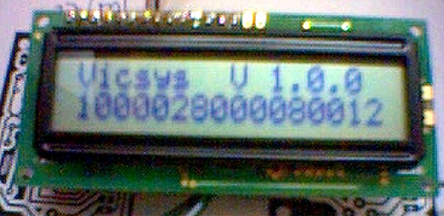

Indításkor csak egy szenzor legyen bekötve! A bekapcsoláskor be kell állítani a kijelző kontrasztját, hogy egyáltalán vmit láthassunk! Ha már van kijelzés valószínű, hogy a "kinti:" és "benti:" feliratok mellett csak a -00.5C felirat jelenik meg. Ez nem baj, csak nem ismeri a uC-ler a DS ROM kódját. Kapcsoljuk ki és be a berendezést majd írjuk fel a kijelző második sorában megjelenő 16 jegyű számot! (ez lesz az 1-es szenzor kódja)
Valami ilyesmi számot láthatunk:1039201b000800a2. Most kapcsoljuk ki a tápot, és kössük be a második szenzort. Most is csak egy darab szenzor legyen rajta! Jegyezzük fel az ő kódját is! (amit mindenegyes bekapcsoláskor néhány másodpercre kiír a kijelzőre- ez lesz a 2-es szenzor kódja)

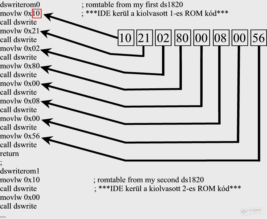

Most át kell írni a forráskódban a ROM kódokat. Keressük meg az asm-ben a következő részt!
A movlw 0x.. után kerül a feljegyzett kód első 2 számjegye, majd minden egyes movlw 0x utasítás után szépen sorban a többi 2-2 számjegy...Látható, hogy az én második szenzorom a:100003800008001a kódot adta. Most elmentve az asm-et, le kell fordítani HEX-be majd vissza kell égetni a kontrollerbe.

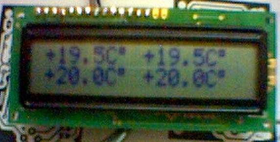

Most már be lehet kötni mind a két szenzort és lehet indítani a kapcsolást!
Ha minden ok, akkor megjelenik a kijelzőn az éppen mért hőmérséklet majd kis idő múlva a mért min. és max. értékek.
