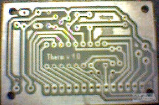

A panel viszonylag kicsi, egyoldalon fóliázott. A  sprintlayout nevű programmal terveztem, és fotólitográfiai eljárással marattam ki. A panel .LAY formátumban és .pdf-ben is rendelkezésre áll.

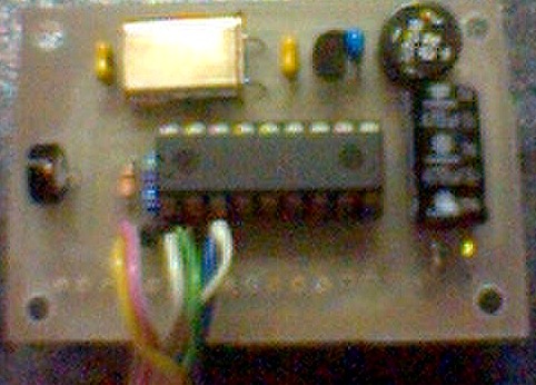

A kijelzőhöz csatlakozó SIP14-es tüskesort a fólia oldalról forrasztottam be.
