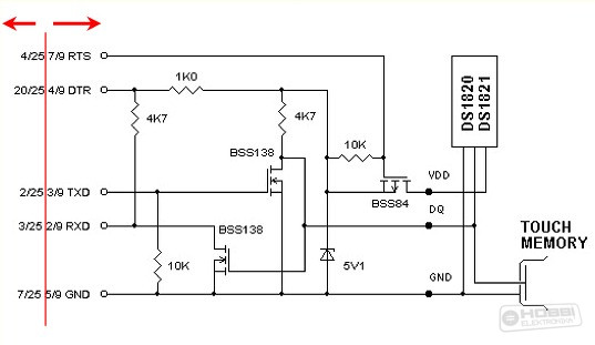

A szenzor programozásához egy PC-t használunk egy RS232 soros porti illesztővel. A picike PC-s programot nem én írtam (nem is akarok vele bajlódni) - Ридико Леонид Иванович készítette. A program angol nyelvű (hála Istennek) és csak azt tartalmazza amire szükség van. (Még az illesztő egység kapcsolási rajza is benne van!)
A kapcsolási rajzon látható, hogy az illesztő-programozó fej nagyon egyszerű felépítésű mindössze négy darab félvezetőt tartalmaz (három Fet és egy zéner). Piros csíkkal elválasztottam a 9 és 25 pin es csatlakozó kiosztását.
Nem készítettem külön paneltervet ehhez a kapcsoláshoz, hanem csak a levegőben lógva drótoztam össze az alkatrészeket. Egy kicsit még módosítottam is az eredeti rajzon és így is működik...

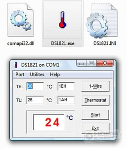

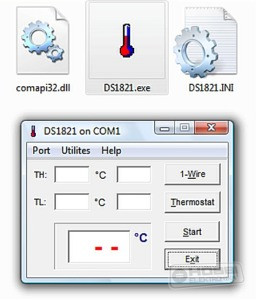

A szenzornak 3db IC foglalat lábból alakítottam ki foglalatot. Csatlakoztattam az egységet, a szenzort, majd miután kicsomagoltam egy közös mappába, elindítottam a programot:
Beállítottam a COM1 portot és rányomtam az 1-wire gombra. Rögtön megjelent a beállított (tárolt) TL és TH értékek. A Start gomb megnyomása után pedig az aktuális hőmérsékletet is mutatta.
A Start gomb ismételt megnyomásával kiléptem a hőmérés módból majd beírtam a TH és TL hőmérsékleti értékeket.
Ezután már csak a Thermostat gombot kell megnyomni és program átlépteti a szenzort a termosztát üzemmódba és beírja a memóriájába a beállított értékeket.
Miután a megerősítést leokéztuk, az Exit gombbal kiléphetünk a programból és kivehetjük a szenzort a programozó foglalatából.
