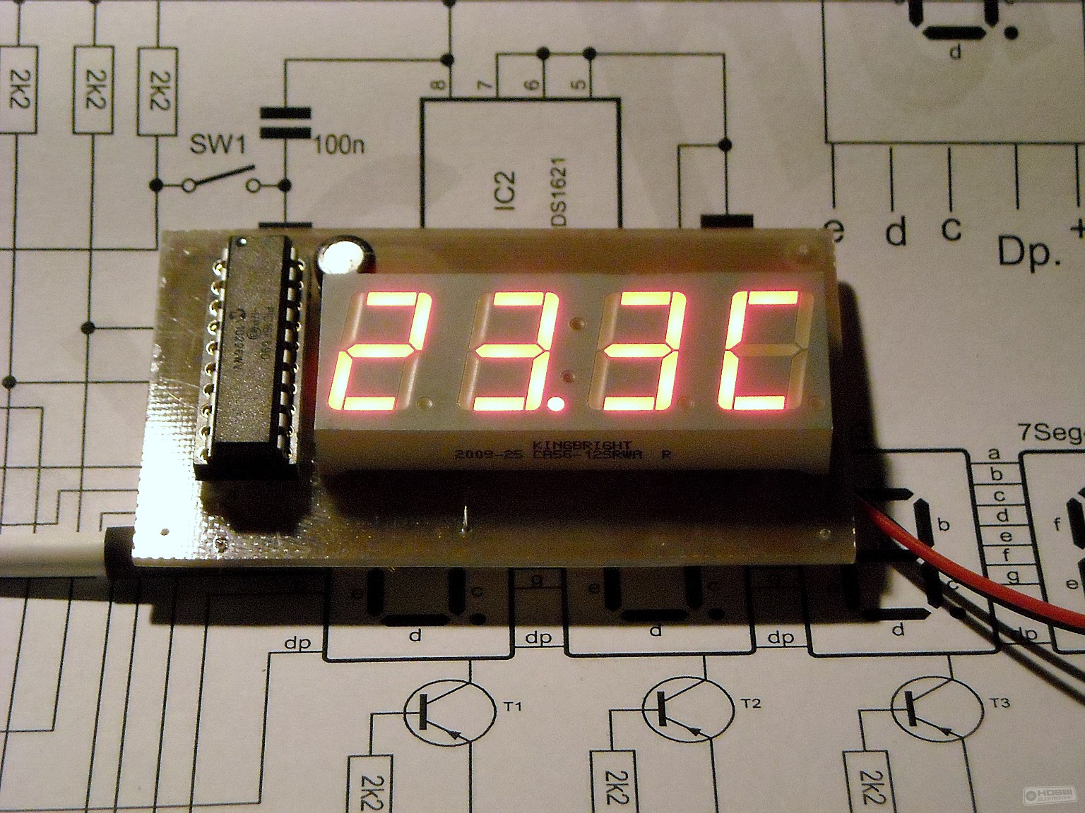

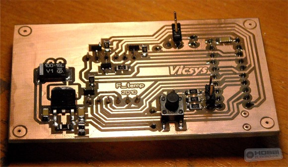

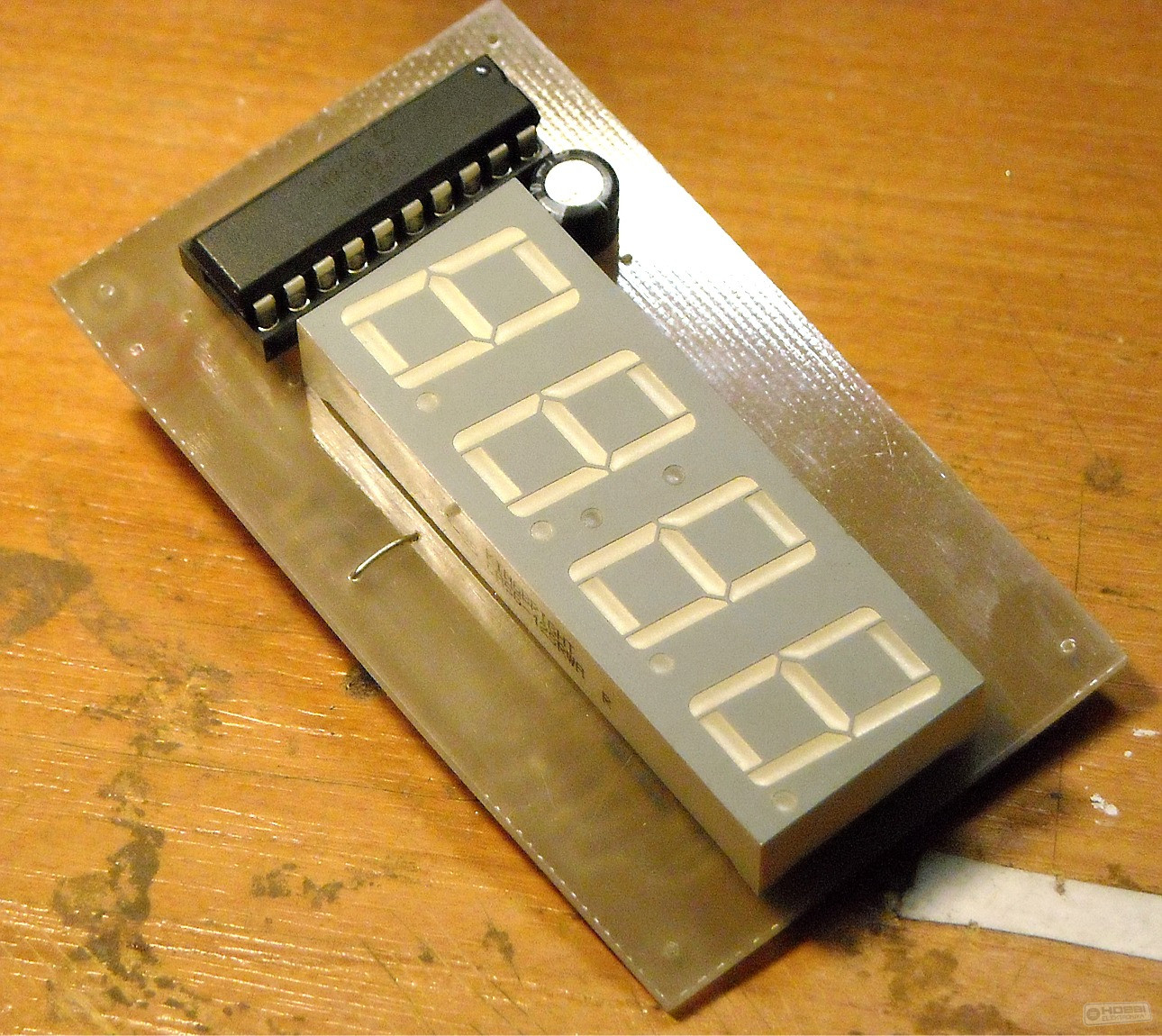

A nyomtatott áramköri terv - a kis helyigény következtében -  egy picit zsúfolt lett. Vegyesen tartalmaz furatszerelt és SMD alkatrészeket is. A nyákot fotózással készítettem el. A beültetés során annyit módosítottam, hogy a 2k2 ellenállások helyett 4k7 értékűeket forrasztottam be. Mivel értékük az adott pozíciókban nem kritikus, így is szépen működik.
A nyáktervet a Sprint Layout 5-ös verziójával készítettem el, letölthető INNEN. A nyákterv nyomtatásához használható a program ingyenes verziója, ami pedig INNEN tölthető le.
Következzen egy-két, a kivitelezést segítendő kép:
