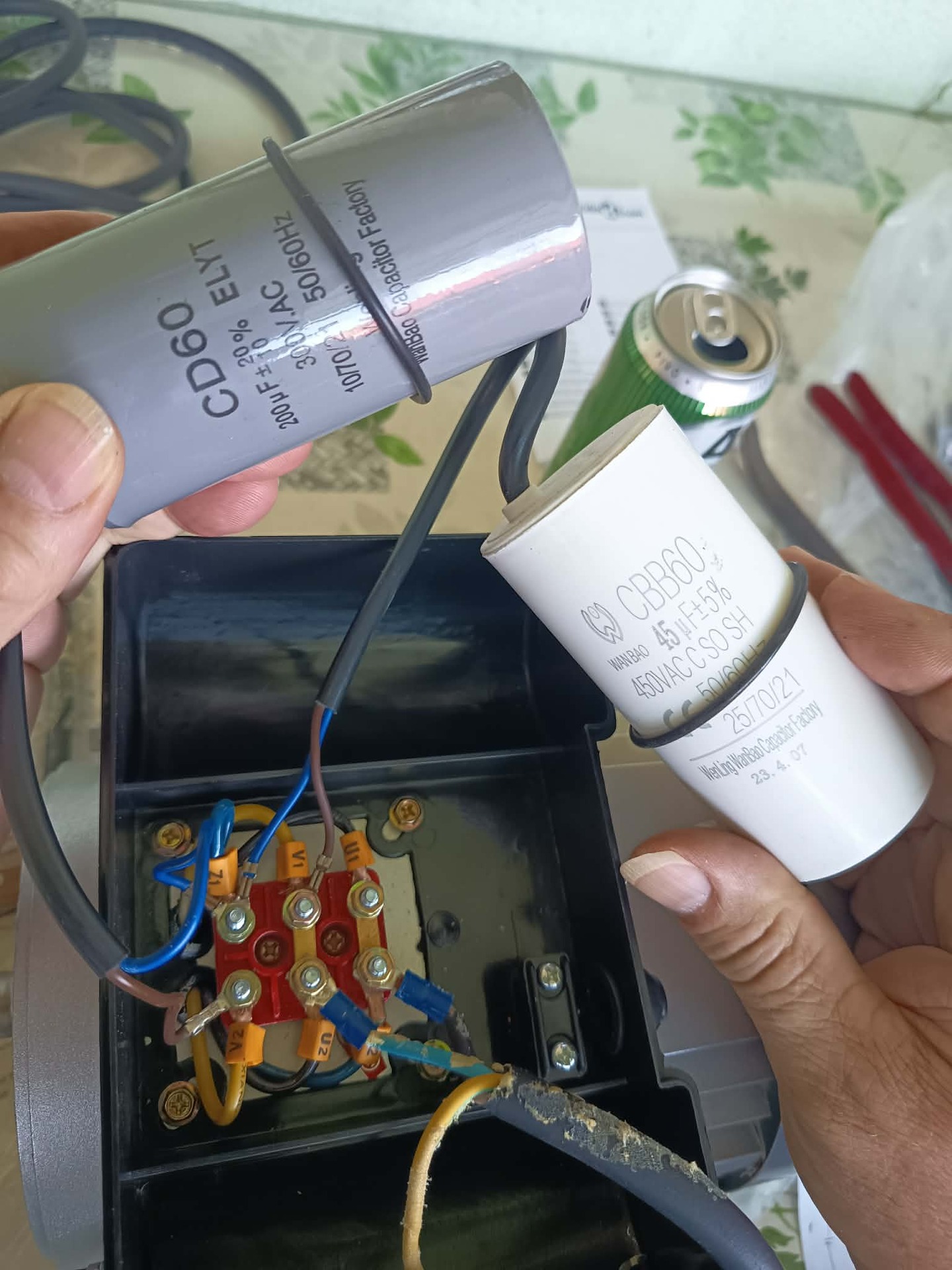

(#) metabo123 hozzászólása Aug 1, 2026 /
újonan vásárolt motor bekötése
WEB áruházból vásároltam egy egyfázisú villanymotort (betonkeverőre) és gondom akadt a bekötésével. MOTOR
Semmilyen bekötési útmutatót nem adtak hozzá, a kapocsdobozban sincs semmilyen bekötési séma.
(Az „U2”- Z2 kapcsokra már én kötöttem a kábelt, mert én ide kötném a 230V-ot, de ez csak tipp.)
Kérem segítsetek értelmezni a mellékelt kapocstábláról készült fotót!
A hozzászólás módosítva: Aug 1, 2026
(#) KU202M válasza metabo123 hozzászólására (») Aug 1, 2026 / 1
Ez így szabványosnak látszik. Ha így kötöd be, akkor a motoron jelölt forgásirányba fog forogni. Ha ellenkező irányt szeretnél, akkor a két rézlemezt a V1-U1 és az U2-Z2 közé kell kötni, valamint a 230V betápot az U1 és Z2 kapcsokra kell kötni.
Lásd az én esetemet is.
(#) Alkotó válasza metabo123 hozzászólására (») Aug 1, 2026 / 1
Mellékeltem amit első találatra kaptam. Azt mondja amit Te is.
bekötés.pdf
(#) metabo123 válasza Alkotó hozzászólására (») Aug 1, 2026 /
Nagyon köszönöm a megerősítést Neked és KU202M kollégának is. Így fogom kipróbálni!
Üdv,
(#) VIM válasza metabo123 hozzászólására (») Aug 2, 2026 / 1
Szia! A bekötésnél az U1-U2 a betáp. Ez azért van, mert a főfázis tekercs kivezetése ezekre a pontokra van kihozva és az áthidalásokkal való forgásirány váltásakor nem kell ezen módosítani. Bővebben: Link Ha most jó lesz a forgásirány akkor persze maradhat a két áthidalás pontjain (U2-Z2).
