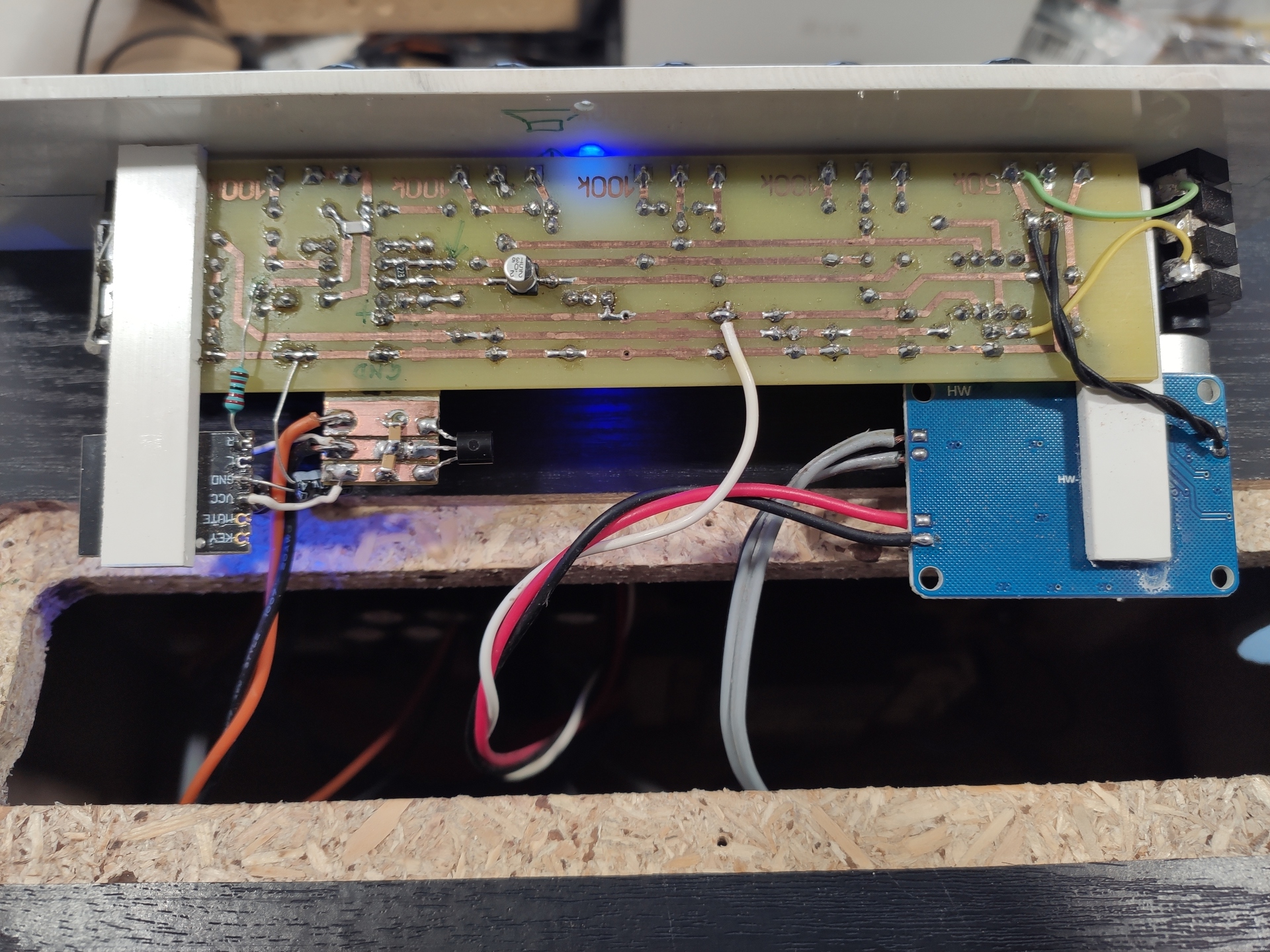

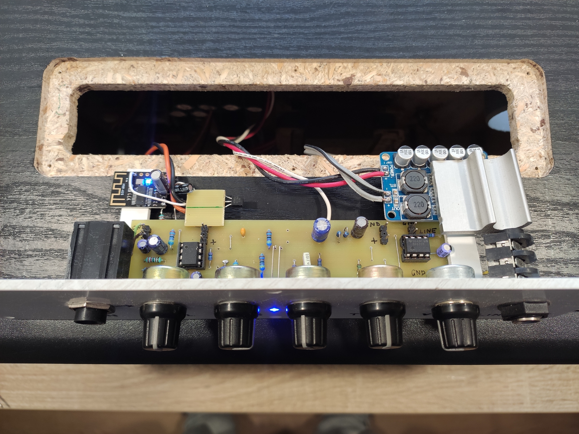

Építettem egy bluetooth hangsugárzót. Sajnos a problémás zavarok, kerregések, sípolások, engem is utolértek. A modul egy MH-M18. Ha külön tápra kötöttem, még akkor is volt egy kis zaj. Már majdnem feladtam, de szerencsére a trafóm két szekunder tekercses. Mindkét kimenetet külön egyenirányítottam. Az egyik hajtja a végfokot és előfokot a 3 sávos hangszínnel. A másik egy 78L05-ön keresztül, a kis bluetooth modult. A gyári leírásban 100mH fojtót javasol a tápágba, ez nekem nem jött be. A zavarokat úgy sikerült teljesen megszűntetni, hogy a két testet nem kötöttem össze. Valamilyen összeköttetés viszont kell, mert egy éren nem megy át a jel. Így a két testet egy 4.7µF elkóval kötöttem össze.
Az eredmény tökéletes hangzás lett. Nem hallom a különbséget sem minőségben, sem hangerőben a vezetékes és anélküli átvitelt összehasonlítva.
Remélem tudtam segíteni a hasonló problémákkal küzdőknek.
Ha valakinek nem érthető, szívesen teszek fel rajzot.
(#) suszitibi válasza suszitibi hozzászólására (») Okt 16, 2020 /
Pár kép az elekrtonikáról.

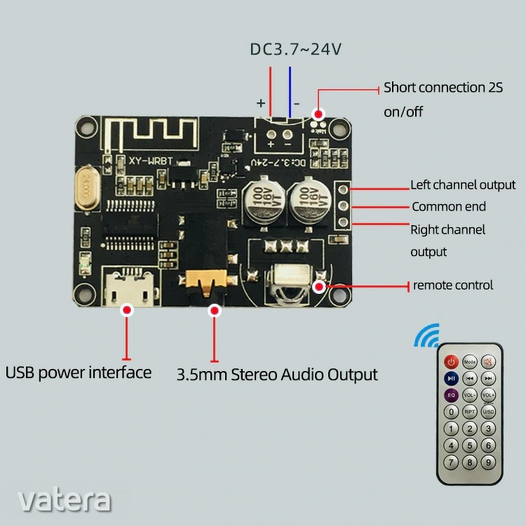

(#) Zoltan.ms válasza tothbela hozzászólására (») Dec 15, 2020 /
Kedves tothbela, sajnos nem értem a képen látható megoldást, kérem segítsen ebben.
Azt írta, hogy 5V-os stabi kocka szolgáltatja az 5Voltot, a rajzon nincs rajta a stabilizátor IC hanem közvetlenül a végfok tápjáról kap feszültséget a bt modul...
Nekem egy olyan bt modulom van ami 3,7V-24V ig lehet táplálni. Sajnos ez is zirnyeg.
És mivel a hangszórók is nagyot koppannak bekapcsoláskor arra gondoltam, hogy oda beteszek egy delay késleltető relé áramkört aminek 12Volt kell amit egy 7812-vel oldok meg és erre az ic-re szeretném még kötni a bt modult is.
20Voltos laptop tápot használok és az akku pack 16,8Voltos, mondjuk ez lemerülve teljesen 12V ha jól számolok és akkor a stabi ic már nem tudom mit fog csinálni...
Lehet egy külön 7805 jobb lenne a modulnak...
Meg tudná mondani, hogy ebben az esetben 12V stabi esetén milyen ellenállást és kondenzátort kell használnom.
Vagy esetleg ne is tegyek a bt modulhoz stabilizátort mivel 3,7-24Voltig minden jó neki, csak ez esetben hogyan számoljak bármilyen ellenállás értéket...
illetve milyen kondenzátor szükséges?-és annak a negatívját köthetem a negatív táp bemenetre?
...hát ezek a problémáim...Sokat segítene válaszaival, előre is köszönöm.

(#) tothbela válasza Zoltan.ms hozzászólására (») Dec 15, 2020 /
Kedves Zoltán!
Ezt a modult nem ismerem, de amit a képről le tudok olvasni, a stabilizátor ott van rajta. Vélhetően 3,3V-ról jár maga az elektronika fő lényegi része.
Tehát a rendelkezésre álló tápfeszültség minimálisan 12V. Ebből kivonva a szükséges 3,7V-ot azt jele ti, hogy 8,3V eshet az előtét ellenálláson. Az hogy hány Ohmos, az a modul áramfelvételétől függ. Meg kellene mérni mit fogyaszt a kis modul a legnagyobb munkája esetén. Ez az információ mindenképpen szükséges. Tehát meg kellene ezt mérni. R(max)=8,3/I(max).
A kondenzátor értéke nem kritikus, 2200-4700uF. A tápfeszültség bevezetés két pontja éppen ideális a kondenzátor beforrasztási helyének.
