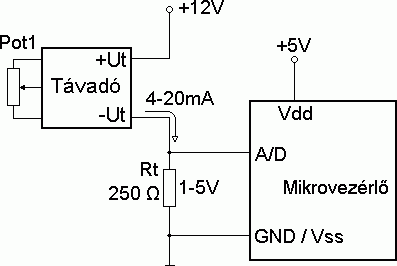

A távadók alkalmazására nézzünk egy példát!
Adott egy 5V-ról üzemelő mikrovezérlős panel. A mikrovezérlőben lévő analóg-digitál átalakító 0-5V közötti feszültséget képes mérni. Van egy 12V-os tápegységünk is (pl. autós használat esetén, vagy pedig a mikrovezérlős panel egy 12V-os dugasztápról kapja a tápellátást).
A 12V-os tápegység pozitív ágát a távadó +Ut csatlakozójára kötjük, a -Ut csatlakozást pedig egy 250 ohmos ellenálláson keresztül földpotenciálra. Ahogy a potmétert tekergetjük, úgy változik a távadón átfolyó áram is (4-20mA között). A távadó árama átfolyik a 250 ohmos ellenálláson és azon így 1-5V feszültség mérhető. Ezt a feszültséget pedig a mikrovezérlő meg tudja mérni. Ha nincs a kezünk ügyében 250 ohmos ellenállás, akkor használhatunk pl. 100 ohmosat is, ebben az esetben az ellenálláson eső feszültség 0,4-2V lesz.
Figyelem! A távadó 20mA-es kimeneti áramnál minimum 5,3V-ot használ el a tápfeszültségből! Jelen példában nem használhatunk 1000 ohmos terhelő ellenállást, mert 20mA átfolyó áramnál az ellenálláson 20V (!) esne, ami lehetetlen egy 12V-os tápegységnél. A maximális terhelő ellenállás értéke: (12V-5,4V)/0,020A = 330 ohm (a biztonság kedvéért 5,4V-ot helyettesítettem be a távadón eső feszültség helyébe).
Az áramkörök kipróbálásához sok sikert kívánok!
