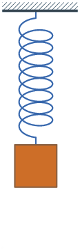

Ha két mechanikai elem (egy test, több tulajdonság) sebessége megegyezik, akkor azok sorba vannak kapcsolba.
Legjobb példa erre, a rugóra kötött test:
A rugó egyik vége a plafonhoz van rögzítve, vagyis földelve van, a másik felének sebessége azonos a felrakott tömegével, így ezek sorosan vannak kapcsolva. A rugó egy kondenzátorral ekvivalens, a tömeg pedig az induktivitással, így ez egy soros LC rezgőkör. A soros LC rezgőkör rezonanciafrekvenciája a Thompson-képlet szerint: f=1/(2*Pi*sqrt{LC}). Ha az induktivitás helyére behelyettesítjük a tömeget, a kondenzátor helyébe pedig a rugóállandó reciprokát, akkor visszakapjuk az ismert f=1/(2*Pi*sqrt{D/m}) képletet.

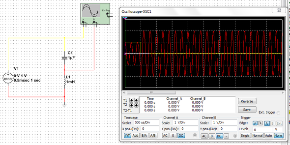

A rezgés magától nem indul meg, ezért szükség van még egy indító impulzusra. Ha minezt összerakjuk, akkor az alábbiakat kapjuk:
Az "áramkörbe" berakott feszültségforrás ekvilvanes azzal, hogy a tömeget fél másodpercig 1 N erővel nyomjuk, utána pedig magára hagyjuk. Az oszcilloszkóp lényegében  erőmérő, mutatja nekünk, hogy éppen mekkora erő hat a testre. Ha pedig a pillanatnyi sebességekre vagyunk kiváncsiak, akkor egy árampróbás oszcilloszkóp adhat nekünk választ.

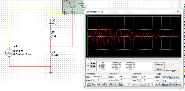

Az előbbi volt a csillapítatlan harmonikos oszcilltor. Most nézzük meg a csillapított esetet, vagyis van veszteségi tag. Az ekvivalens áramkörbe egyszerűen beteszünk egy ellenállást, és ezt kapjuk:
A modell visszadja azt amit vártunk, tehát a modell jó.
