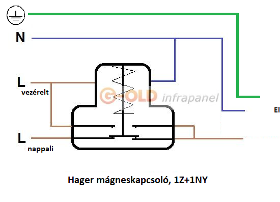

Olyan kérdésem lenne hogy egy áramváltó relét a Vaillant eloblock típusnál miképp kell bekötni?
Csatoltam egy elvi rajzot hogy miképp gondolom én.

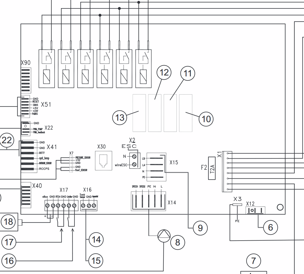

Viszont a leírásában szerepel egy olyan:
5.3.2 A két áramtarifás üzemmód beállítása
1. Vegye le a hidat az X2-kapocsról (ESC). (→ Oldal: 24)
2. Csatlakoztassa a vezérlőjel vevőjének érintkezőjét az X2-kapocsra (ESC).
Ez mit takarhat pontosan? Mert elvileg enélkül is működnie kellene a kapcsolásnak, kazánnak.

Az áramváltó egészen más. Te a mágneskapcsolót nem tudod bekötni, pedig ott a rajz. Nem lenne jobb szerelőt hívni ?

A mágneskapcsolót nyilván be tudom kötni rajz szerint amivel nincs is probléma.
Problémám az X2 kapcsos dologgal van hogy mi köze van a kazánnak a mágneskapcsolóhoz, mikor a mágneskapcsoló saját maga teszi a dolgát.
(#) Atis57 válasza kiraly965 hozzászólására (») Nov 30, 2022 / 1
A megadott rajzról Én sem kötöm be az X2 kapcsot ! de csak azért mert X1 és X3 van rajta ....

A mágneskapcsoló rajz ,sem jó igy ---Nálunk a Nulla vezetőt(a szétválasztási ponttól ) külön viszik az A1 és B tarifa esetén .
Az meg a Hálózati szerződésben benne van ,hogy átkapcsolhatod mindkét tarifára?
Milyen feltételeket kell betartanod? Villamos terv, kivitelező , MGT .

Sajnos a hálózati szerződést még nem néztem át de gyanítom hogy benne lehet hogy nem szabad áttenni kapcsolhatóvá.
Nálunk a Nulla vezetőt(a szétválasztási ponttól ) külön viszik az A1 és B tarifa esetén .”
Igen, de ezzel az a baj hogy a készüléknek nincs külön nulla becsatlakozási pontja úgy hogy külön kell azt is vinni.
Lehet több a vesződség vele mint amennyire megérné.

Véleményem szerint az átkapcsolásnak nincs köze a kazánhoz - annyi, mintha egyik konnektorból átdugod egy másikba. Az egy db mágneskapcsolós megoldás csak akkor alalmas, ha a nappali és az éjszakai azonos fázison van
