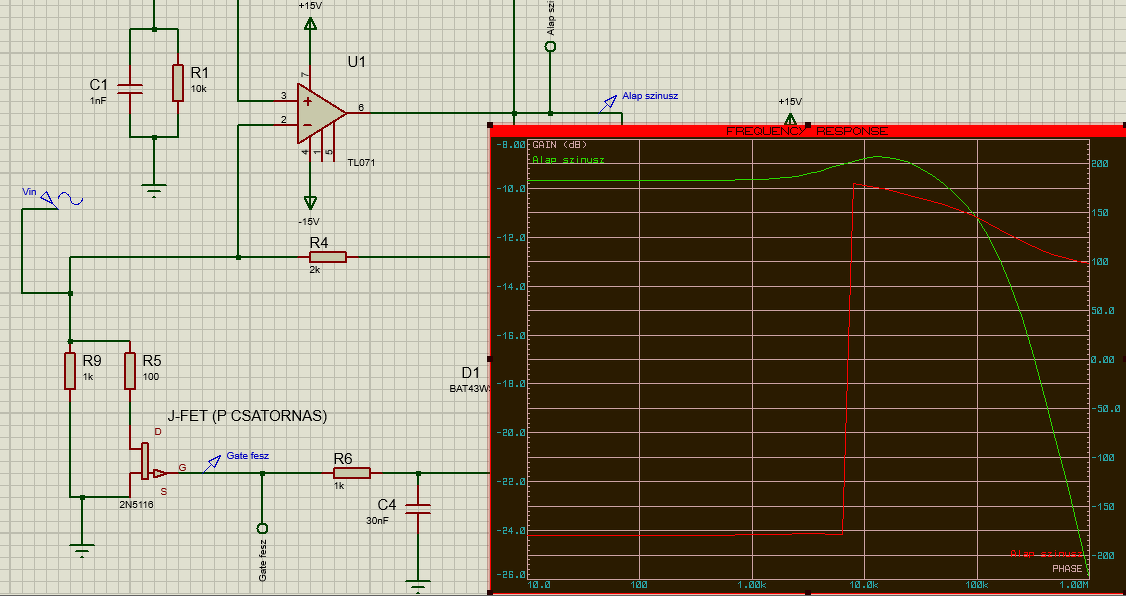

Kicsit még foglalkoztam vele, megnéztem mennyi lehet a maximális frekvencia. Épp annyi, mint amit javasoltatok R,C értékkel elérhető. Ködülbelül 15KHz. Ezt a frekvenciát TL071-el és uA741-el el lehet érni simán, ha kicserélem a műveleti erősítőket. LM318 és NE5534 helyettesítéssel nem indul el, csak ha az R értékét növelem, de akkor sem az igazi. A kérdés az, hogyan lehetne megnövelni a frekvenciát? Milyen műveleti erősítő kellene, illetve ahhoz a megfelelő R,C értékek mekkorák kellenének? Persze ki tudom számolni a frekit, de ha a műveleti erősítő inkább MOhm-ban szereti a visszacsatolásokat, akkor már a cél 100KHz tartományhoz igen kis kondik kellenének. Ennek a kapcsolásnak itt a határa? Olyan 15-16KHz? Olvastam, hogy 100KHz a vége ilyesmi műveleti erőstőkkel, a magasabb frekvenciához sokkal komolyabb erősítő kellene, meg gondolom jobb áramkör is.

(#) dB_Thunder válasza KoblogPerGyok hozzászólására (») Jan 30, 2024 /
Szerintem..ellenállással lemehetsz 1k-ig, kondival az 1 nanoig.
(#) KoblogPerGyok válasza dB_Thunder hozzászólására (») Jan 30, 2024 /
TL071-nél ez a 10K és 1nF az egy MAGIC szám, az alatt nem indul!
Nézegettem a leírását, abban az szerepel, hogy lenne még zárt hurkú erősítése ekkora frekvencián. Az oszcilláció feltétele a 180 fokos fázistolás, ami szerintem elromlik. A szimulációban csináltam egy freqency response-t, hogy lássam milyen. A csatolt képen látszik, hogy az 1nF 1K kombóval kapott 159KHz-nél csökken az erősítés is, de a fázistolás 33fokos. Szrintem itt a gond, vagy ha nem is pontos a szimuláció, mert kell neki forrás is, meg a probe lehet nem a kimenetre kellene (máshova mi értelme lenne) de szerintem ez okozza, hogy nincs a kimeneten jel. Szóval még dolgozok rajta mit hova kell tenni ebben az esetben, mert ennél a körnél nincs bemenet, de ilyesmi lesz a gond. A kép akkor lenne igazán jó, ha -180 fokot mutatna úgy 10KHz-ig, majd onnan elhajlana, azaz a fázistolás elkúszna. A kép egyelőre csak illusztráció, még nem ok teljesen.

(#) KoblogPerGyok válasza KoblogPerGyok hozzászólására (») Jan 30, 2024 /
Szerintem ez jó... A korábbi, nagyobb ellenállásokkal éppen telibevertem az ábra közepén lévő fázismenetet. 40k-val és 1nF-al kijönnek a várt jelek. A másik végletnél meg az 1k 1nF-nál túl leszünk a fázisugrásnál, de akkor épp 180 fok körül lesz. Tovább emelve viszont megint csökken a fázistolás...
Azaz, ha 20-22k-val 7-8KHz-et állítunk be 1nF mellett (csak a frekvencia fontos), akkor lesz olyan, mint amit korábban már a poén képeknél mutattam.
