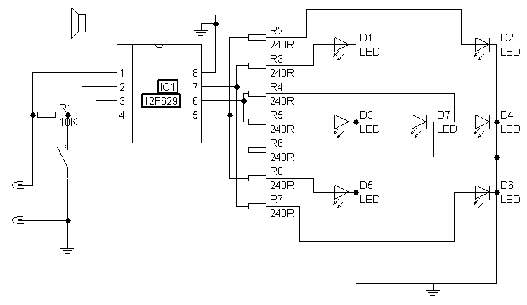

Itt látható a kapcsolási rajz:
Az elektromos dobókocka kapcsolása
Mint látható a kapcsolás nagyon egyszerű. Ez annak köszönhető, hogy logikai IC-k helyett egy 8 lábú mikrovezérlőt használok
A kapcsolás 2 részre osztható. Az egyik a mikrovezérlő és a kapcsoló, a másik pedig a kimeneti eszközök, vagyis a LED-ek és a hangszóró. Annak érdekében, hogy ne kelljen nagyobb lábszámú PIC-et használni, a LED-ek 4 csoportba vannak rendezve: 1. kettes átló, 2. kettes átló, középső LED, függőleges vagy vízszintes kettes (ahonnan nézzük ). Ezek a részek a kapcsolási rajzon jól megkülönbözhetőek.
Ezzel a csoportosítással a dobókocka által dobható összes számot ki tudjuk rajzolni a LED-ekkel, mintha a dobókocka pöttyei lennének:
(egyező színekkel jelöltem az egy csoportba tartozó LED-eket)
Ha egyest dobtunk, a középső LED világít.
Egyes dobásánál a középső LED világít
Ha kettest dobtunk, az egyik kettes átló világít.
Kettes dobásánál az egyik kettes átló világít
Ha hármast dobtunk, az egyik kettes átló és a középső LED világít.
Hármas dobásánál az egyik kettes átló és a középső LED világít
Ha négyest dobtunk, a két kettes átló világít.
Négyes dobásánál a kettő darab kettes átló világít
Ha ötöst dobtunk, a kettő kettes átló és a középső LED világít.
Ötös dobásánál a kettő darab kettes átló és a középső LED viláfít
Ha hatost dobtunk, a kettő kettes átló és a függőleges (vagy vízszintes, megint ahonnan nézzük ) világít.
Hatos dobásánál a kettő kettes átló és a harmdik kettes világít
A kapcsolás kialakításánál az olcsóságra törekedtem, ezért nincs semmi túlbonyolítva. Oszcillátornak is a PIC-be építettet használom.
A LED-ek előtét ellenállásának én 240 ohm-osat használtam, de ez attól függ, hogy milyen LED-et használsz és milyen feszültségről járatod az áramkört. ITT találsz a számításhoz egy segédprogramot.
A PIC 4-es lábánál lévő 10K-s ellenállás a PIC lábát hivatott felhúzni a VDD-re (az áramforrás "+" ága), hogy elinduljon a benne lévő program. Ha nem kötjük sehova a lábat, akkor egy instabil, használhatatlan kis processzort kapunk. Ha a GND-re húzzuk(az áramforrás "-" ága), akkor a PIC ki van kapcsolva. Ezt a funkcióját most nem fogjuk használni.
A kapcsolásban lévő hangszórót, én a HEStore-ban vettem, de kitermelhető rossz ébresztős órából is.
A LED-ek színe bármilyen lehet, azt mindenki döntse el maga, a saját ízlése alapján. Egy dologra kell figyelni, hogyha kék LED-et használunk a kapcsoláshoz, akkor nagyobb tápfeszültségről (pl. 4,5V) kell járatni az áramkört a kék LED magasabb nyitófeszültsége miatt.
