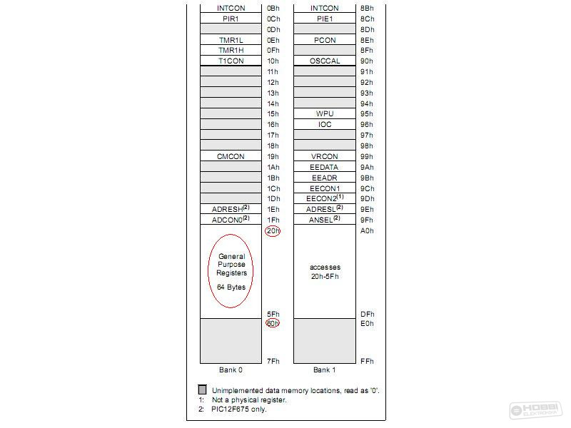

  1. ck   equ    20h
  2. delay1 equ 21h
  3. delay2 equ 22h
  4. delay3 equ 23h
  5. szam_0 equ 24h
  6. kikapcsolo equ 25h
  7. on_count equ 26h
  8. periodusido equ 27h
  9. timer equ 28h
  10. random equ 29h
  11. random2 equ 30h
  12. szam_guritas equ 31h
  13. guritas_random equ 32h
Itt defináljuk a változókat egy-egy memóriaterületre. A szabad memóriaterületek elhelyezkedése megtekinthető a PIC adatlapjában a 2.2.2-es oldalon, vagy ITT. Látható, hogy a szabad memóriaterület 20h-nál kezdődik és 60h-nál ér véget. Mi a programban 20h-tól kezdjük a számozást.
