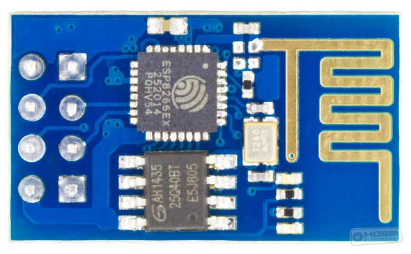

A program memória
A sokak által is ismert modulban a program egy Flash memóriában található. Winbond 25Q32BVSTG, 25Q128FVSG, 25Q40BT, 25Q80BS.
Az előbbi felsorolásban észrevehető volt, hogy ezek különböző méretű soros flash memóriákat takarnak. A 32 = 32MBit azaz 4MBájt, a 128 = 128MBit azaz 16MBájt.
Figyelem: A firmware frissítés esetén figyeljünk oda, hogy mekkora méretű a modulunkon található Flash memória!
Jelenlegi firmware-ek 5-700KB közötti méretűek, így a legtöbb esetben nem lesz probléma.

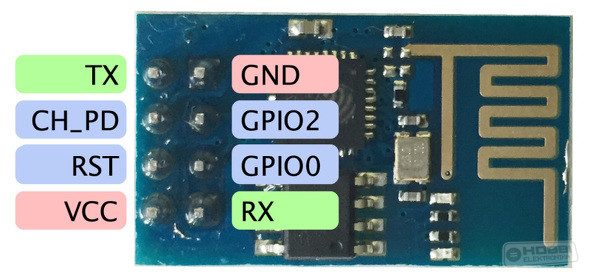

Programozás mód és user mód
A modul GPIO0 lába boot folyamat közben PROG üzemmód választóként funkcionál, így amennyiben ezt a lábat a modul bootolása folyamán nyomva tartjuk, flash downloader segítségével új szoftver tölthető a Flash memóriába.
A GPIO0 láb logikai hamis állapota a programozás mód, lebegő ill. magas szintje a user mód.
Bekötés
A bekötésnél két dologra figyeljünk. Egyrészt a TX-RX párokat jól nézzük meg, hogy ami a modulnak TX az a Soros-TTL illesztőnek RX, és fordítva, illetve, hogy végig 3.3V-os jelszintekkel dolgozzunk, mind TX, mind RX vonalon. A rajzon jelöltem az adatirányt is a sárga-narancs adatvonalakon segítségképpen.
A frissítés ideje alatt a modul nem kapcsolja be az RF PA részt, így áramfelvétele nem lesz túl magas, így a normál üzemhez (user mód) elengedhetetlen puffer kondenzátorok most nem feltétlen szükségesek.
A RESET és PROG nyomógombok szükségesek lesznek a firmware rátöltés folyamatakor, így célszerű azokat tényleg nyomógombokkal bekötni.
