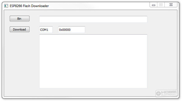

1. A Firmware kiválasztása
A program megnyitását követően válasszuk ki a rátöltendő firmware .bin fájlt, a "Bin" gombra kattintva.
2. A modul programozás módba tétele
Nyomjuk meg a RESET gombot, majd mellé a PROG gombot. Ezután engedjük fel csak a RESET gombot, tartsuk még a PROG gombot. Egy másodperc múlva elengedhetjük a PROG gombot is.
3. Válasszuk ki a sorosportot
Az USB-Soros illesztő valamilyen COMx számot felvett a rendszerben, nézzük meg, és töltsük ki a programban.

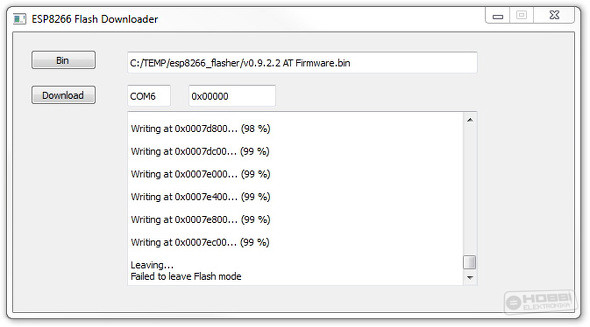

4. Nyomjuk meg a "Download" gombot.
A gomb megnyomása után kb. fél perc a teljes firmware letöltés, ezidő alatt a memó mezőben láthatjuk, hogy hogy áll a folyamat.
A folyamat végén "Failed to leave Flash mode" üzenettel fog kiállni, mert ez a downloader és firmware nem támogatja a szoftveres programozás módból való kilépést. Ám ettől függetlenül, a szoftverfrissítés megtörtént.
5. Indítsuk újra az ESP modult
A RESET gomb megnyomásával újraindíthatjuk a modult, és amennyiben nem nyomjuk meg a PROG gombot, a szoftver user módban fog elindulni, és kommunikálhatunk is vele.
