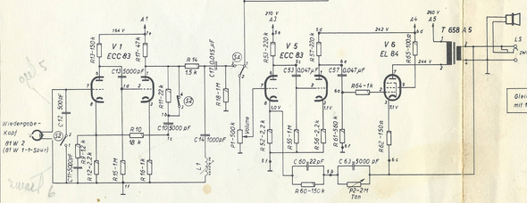

Következhetett tehát a lejátsző erősítő, hogy még mielőtt bármit is fel tudtam volna venni, egy, már meglévő szalagot megpróbálhassak lejátszani.
A lejátsző rész első fokozata, ellentétben a későbbi 36 szériás Revoxoknak, mindössze egy csőnek a két triódájával van megoldva. Az S2 kapcsoló a sebességváltón van, és ki-be kapcsolja a korrekciós láncból az elemeket a megfelelő sebességeknél. Az SA kapcsoló a monitor kapcsoló, ezzel választjuk ki, hogy a bemeneti műsort, vagy a felvett hanganyagot akarjuk-e hallgatni. Az L1-C14 tag egy nagy Q értékű szűrő, az ún. Bias Trap, amely az előmágnesezési frekvenciát hívatott kiszűrni.
Az ezt követő szint egy teljesen szokványos ECC83-EL84 páros, számomra az egyetlen érdekessége a negatív visszacsatolásba beiktatott hangszínszabályzó. Ezzel most találkoztam először, hifi erősítőkben nem igazán látni ilyesmit. Meg is gyűlt a bajom ezzel a megoldással, sehogy se tudtam normális hangot csinálni az erősítőnek és folyton be is gerjedt. Mindenképp meg szerettem volna őrizni ezt a hangszínszabályzási funkciót, ezért úgy döntöttem, hogy egy másik, korabeli kapcsolással helyettesítem a meglévőt.

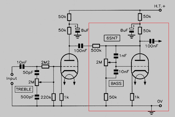

H.T. Sterling úr 1949-es (innen származó) kapcsolása tűnt a legszimpatikusabbnak, amelyet a végerősítő első triódája után illesztettem, egyúttal teljesen megszűntetve a globális visszacsatolási láncot. A kapcsolás szépen működik, és a két triódának bőségesen van annyi erősítése, hogy kompenzálni tudjuk a szűrő okozta veszteséget. Ezekkel a változtatásokkal a végerősítő rész készen is volt.

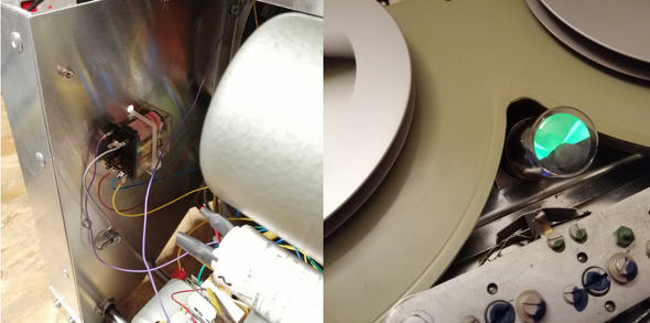

Ha már amúgy is változtattam helyenként a magnó kapcsolásán, azt még mindenképp meg akartam oldani, hogy a varázsszem lejátszás közben is működjön. Erre a legkézenfekvőbb megoldás az volt, hogy (mivel a felvétel kapcsoló (A) csak a h9-h10 részt használja) a g9-g10-et használhatjuk arra, hogy egy relét tápláljunk rajta keresztül. Ez a relé kapcsolja majd át felvétel módban a varázsszem bemenetét a lejátszó erősítőről a felvevő erősítőre. Ezen kívül a varászszem anódfeszültségét át kell kötnünk a h9 lábról a h10-re, így nem csak felvétel üzemmódban kap áramot.
