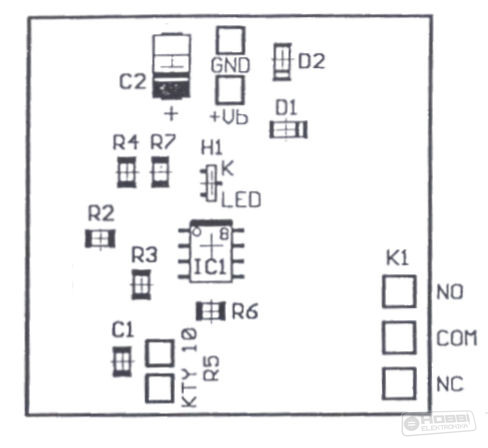

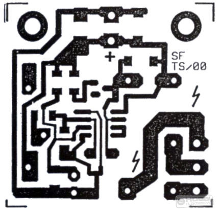

Nyákterv és beültetési rajz
Mivel a hőkapcsolót már több éve építettem, de dokumentálására csak most került sor, így sajnos csak scannelt nyáktervvel tudok szolgálni, de remélem minden kivehető belőle.
Alkatrészlista
Jelölés Érték
Ellenállások
R2, R3 2,2 kOhm
R4 5,6 kOhm
R6 680 kOhm
R7 1,5 kOhm
Kondenzátorok
C1 100 nF
C2 3,3 ľF 20V
Félvezetők
IC1 LM311 SMD kivitel
D1, D2 1N4148
H1 piros SMD LED (TO-23 tokozású)
Egyéb
R1 10 kOhmos többfordulatú potenciométer
K1 egypólusú kétállású 12V-os relé
