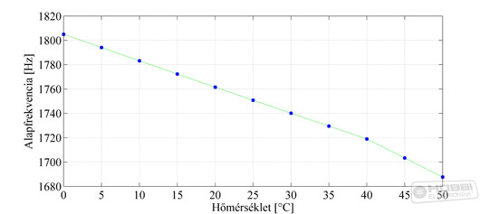

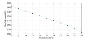

Mivel az egyes eszközök fantomtápjánál a feszültség lényegesen eltérő lehet, az univerzális alkalmazhatóság érdekében a tápot stabilizálni kellett. Ezt végzi el az UA7815 ic. Jelen esetben a készülék +30...50V mellett jelentős változás nélkül üzemeltethető, azaz elég csak egyszer kalibrálnunk. Az általam használt egyik példány kalibrációs görbéje az alábbiakban látható:
