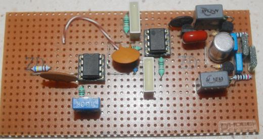

Végül az eszköz - egyébként aszimmetrikus - kimenetét egy differenciál-erősítővel láttam el, így megfelelő jelszintet biztosítva. A hibalehetőségek csökkentése érdekében az alapötletként szolgáló kapcsolásban található szimmetrizáló fokozatot elhagytam, mivel itt amúgy sem lényeges, ha kisebb zavar kerül a jelre.
A végeredmény egy egyszerű, külön tápellátást nem igénylő, olcsón megépíthető, üzembiztos műszer. A kész - az egyszerűség kedvéért lyukas panelra készített - áramkört az alábbi fénykép szemlélteti.
A rögzített jel később egyszerűen feldolgozható. A módszer előnye, hogy ha akusztikai mérést végzünk, a hőmérséklet adatok rögzítése azzal teljesen párhuzamosan végezhető. Az analízisnél érdemes az alapfrekvencia változását analizálni a számos felhang helyett, mivel  a frekvencia hőmérséklet-függése itt a leginkább lineáris.
