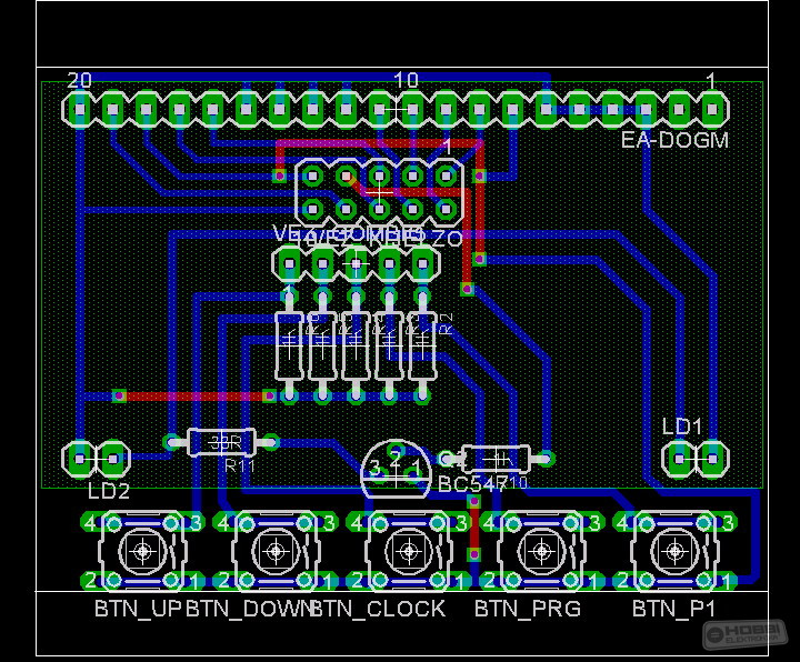

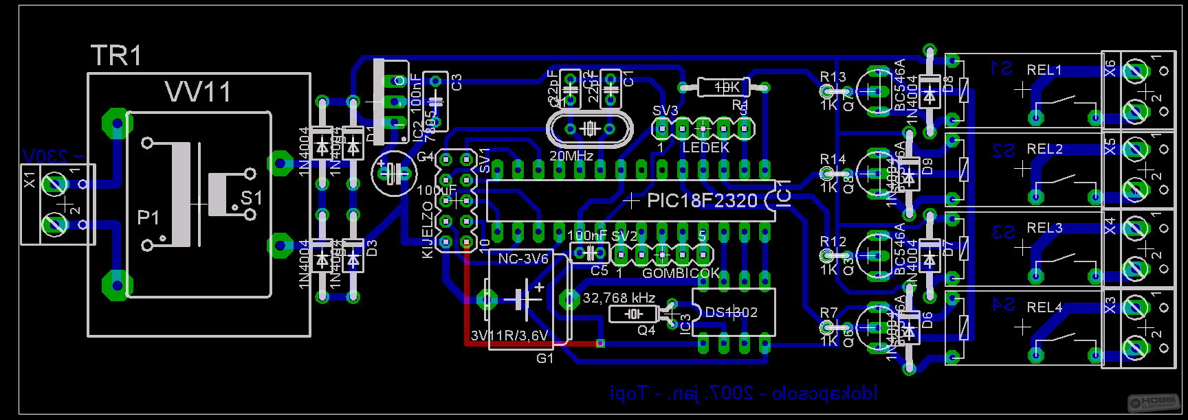

Mivel előre meghatározott méretbe kell beleférni és ráadásul nem lehet teljes magassággal gazdálkodni, így elég macerás lett a nyákja.
Mindenhol pontos méretekhez kellett igazodni.
Íme egy "színes" kép a vezérlőről és a kijelző nyákról:
(Ha kattintasz kapsz nagyobb képet)
De mivel ezzel nem sokra mész, itt van PDF-ben komplettül minden, beültetési ábrák, és nyákterv (1:1-ben nyomtatható): nyakok.pdf
Sajnos nem tudtam megvalósítani átkötések és drótozás nélkül, de azért nem vittem túlzásba.
