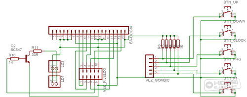

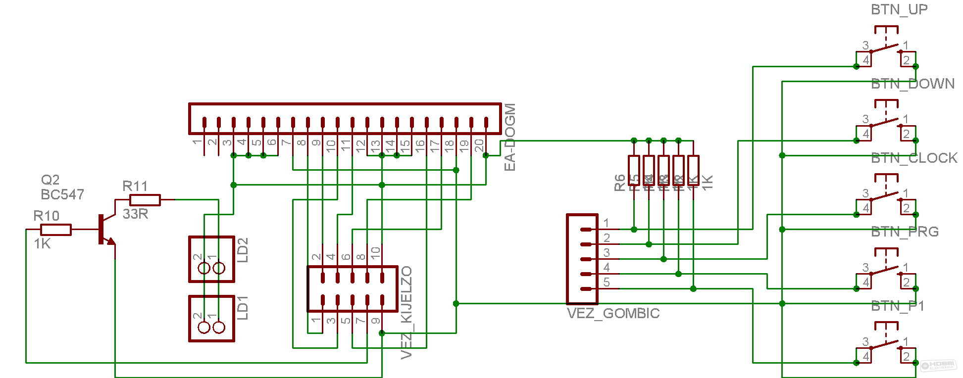

Már a vezérlő részen elmondtam minden fontosabb információt erről a modulról, a csatlakozók lábszámozása megegyezik a vezérlőn lévő csatlakozó számozással, magyarul nem kell kábel ereket cserélgetni.
(Kattints a képre a nagyobb változathoz)
Nyomógombok 1K-s ellenállással fel vannak tápra húzva, így ha lenyomjuk őket, akkor adnak logikai 0-át.
A BC547 helyett használhatunk BC337-et is, vagy bármi más típust. A kollektorán lévő 33Ohm-os ellenállás a háttérvilágítás áramát korlátozza. A tranzisztor bázisán lévő 1K-s ellenállást hely takarékosabb volt ott elhelyezni a vezérlő nyákja helyett.

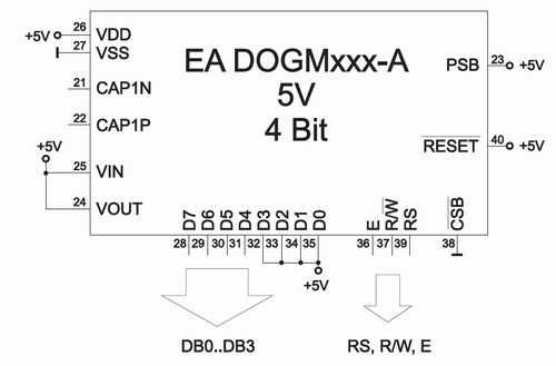

Az EA-DOGM feliratú csatlakozó egy az egyben a kijelző lábai, csak mivel a felső sora a kijelzőnek már 20-tól kezdődik, így a csatlakozó 8-as lába a kijelző 28-as lábának felel meg. És így tovább
Maga az EA-DOGM kijelző sok féle típusban kapható én egy 16x2-es kijelzőt építettem bele.
Lehet kapni normál kijelzőt, és fordított, úgynevezett STN kijelzőt. Ez nem sokban más egy normál LCD-től (régi LCD-s számológépeimből is ilyen kijelzőset gyártottam. Hogy hogyan? Meg kell fordítani rajta a polár szűrőt, és ennyi. Magyarul ez egy fordított polár szűrős kijelző. Ott engedi át a fényt ahol az LCD kristályai elfordulnak).
A kijelző egyébként nagyon intelligens, mert nemcsak 8 és 4 bites módra képes, hanem alkalmazkodott a mikroprocesszorok örökös problémájához, hogy kevés az IO. Erre szolgál az, hogy van SPI interface-e is.
Fontos hogy ebben a kijelzőben van step-up/down is. Magyarul ez a kijelző képes 3,3V-ról is működni. Érdemes megnézni az adatlapját, hogy mennyi minden okosságot tud még ez a kijelző. Nézd meg a katalógust!
