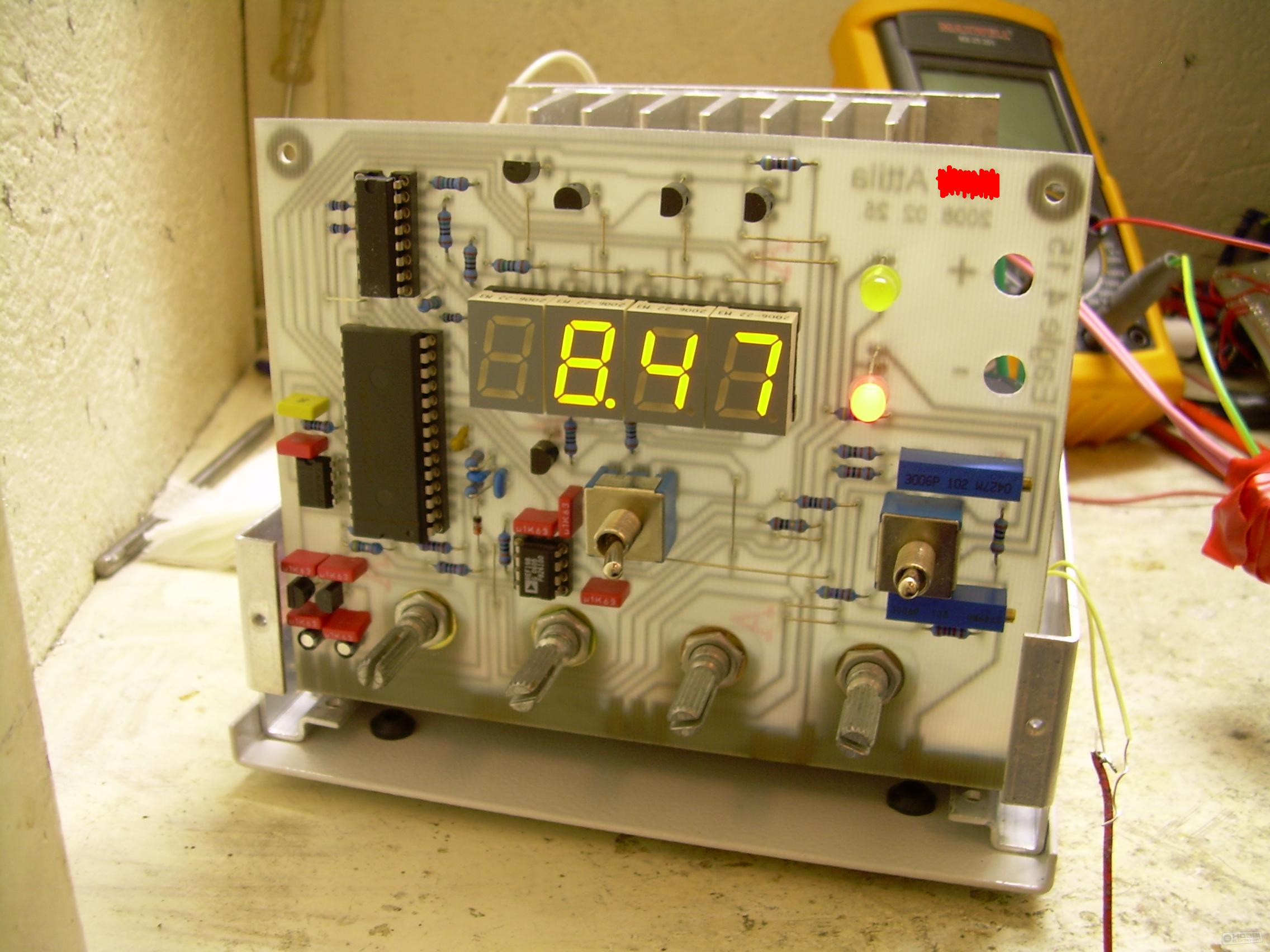

Élesztés, hitelesítés:
    Az első bekapcsolás előtt ellenőrizzük le a kondenzátorok, diódák polaritását és hogy az IC-k megfelelő irányban vannak-e a panelban (én már ebbe a hibába is beleestem). Ez után adjunk segédtáp-feszültséget egy 15V szekunderfeszültségű 500mA-1A terhelhetőségű trafóról. A két lednek világítania kell, illetve a kijelzőnek nullát kell mutatnia. Ha ez nem így történik, akkor ellenőrizzük le a tápfeszültségeket az IC-k lábain. Ekkor még az előszabályozó nem működik, azt nem kell méricskélni. Ha a tápfeszültségek rendben vannak és még mindig nem világítanak a ledek és a kijelzők, akkor keressünk szakadást vagy zárlatot a panelon! Ez után a potmétereket tekerjük kb fél állásba (az a lényeg hogy ne legyenek teljesen letekerve), majd adjuk rá a főtápot az áramkörre. Az áramkorlátot jelző lednek már nem szabad világítania, illetve a panelmérőnek feszültség-mérő állásban ki kell írnia valami értéket (már ha fel van kapcsolva a kimeneti kapcsoló). Tekerjük el a feszültséget állító potikat és láthatjuk hogy a kimeneti feszültség ennek megfelelően változik. Terheljük le a tápot (azért ne rögtön rövidzárral) és ellenőrizzük az áramkorlátot állító potik eltekerésével hogy az áramgenerátoros üzem működik-e és hogy a panelmérő kijelzi-e a tápból kifolyó áramot. Ha meggyőződtünk róla hogy a táp helyesen működik, akkor vágjuk át a vízszintes panelon lévő kimeneti sorkapcsok mögötti két átkötést. Ezzel a négyvezetékes kimenet már működik.
    Ezek után végezzük el a hitelesítést! Ha nagyon profik akarunk lenni akkor betartjuk azt a szabályt, hogy egy műszert csak legalább egy nagyságrenddel pontosabb műszerhez hitelesítünk. A panelmérő kijelzése feszültség és áram-mérés esetén is négydigites. Tehát nekünk egy ötdigites feszültségmérőre és árammérőre lenne szükségünk, ami mér 40V-ig és 10A-ig. Fel a kezeket akinek van ilyen hitelesítő műszere! Akinek van és egy hitelesítés idejére a rendelkezésemre bocsátaná, az szóljon! Feltételezem, hogy amatőr körökben az emberek többségének legfeljebb 3,5 digites műszere van (nekem is). Ezzel nem tudunk tökéletes hitelesítést végezni, de jobb híján ez is megteszi. A feszültséget állító potmétereket tekerjük maximumra és a kimenetre csatlakoztassunk feszültségmérőt. P3 trimmert állítsuk be úgy, hogy a kimeneten a külső (hiteles) műszer szerint 40V legyen. Ez után a kimeneti feszültséget 40V-on hagyva P7 helitrimmerrel állítsuk be, hogy a panelmérő 40,00V-ot mutasson. Ez után a panelmérőt kapcsoljuk árammérő állásba, és P6 trimmerrel állítsuk be a kompenzációt úgy, hogy terhelés nélkül a panelmérő 0.000-át mutasson. Ez után kössünk olyan terhelést a tápra, ami 40V vagy az alatti feszültségről felvesz 7A-t (vagy ha a felhasznált trafó engedi, akkor 10A-t). P1 trimmert tekerjük le, ez után az áramot és a feszültséget állító pométereket (P2, P8, P4, P5) pedig maximumra. Ettől a tápegység biztosan áramgenerátoros üzemre vált át. Ez után P1 trimmert lassan kezdjük el feltekerni addig, amíg a külső, hiteles panelmérő a maximálisan tervezett kimeneti áram értékét nem mutatja. Ez után P9 helitrimmerrel állítsuk be, hogy a panelmérő is ugyan akkora áramértéket jelezzen, mint a hitelesnek tekintett külső árammérő. Fontos, hogy a feszültséget és az áramot is végkitéréshez hitelesítsük, ahogyan azt leírtam! Ezzel a hitelesítést elvégeztük.
Sikeres utánépítést kívánok!
