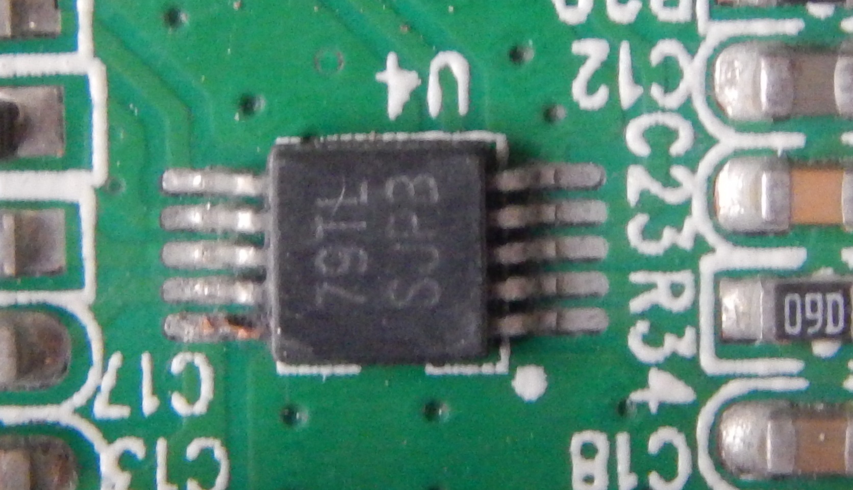

5093j5093j SMD SOT23-6 tokban. Sokmindent találtam, de ezt nem. Csavarbehajtóban töltésvezérlő vagy töltéskorlátozó. Hestore tart hasonlót, akku védelemre.HY2120-LB Kiderítem, hogy a bekötés egyezik-e, de nem hiszem, hogy a működés igen. ![]() Az akku jó, kapacitása is közel van az eredeti értékhez. Kár lenne érte.
Találtam egy hasonlót, de ennél a + a közös és a - a vezérelt. Nálam éppen fordítva. DW01
Közben a bekötést lerajzolva kiderült, hogy a DW01-gyel egyezik, csak trükköztek, mert az egyik FET a pozitív, a másik a negatív ágban van. Közben egy tranzisztor fordít. Többször keresgéltem, időnként más-más kereső kifejezéssel. Erre most kiderült, a HESTORE-nál van. 83,19 Ft.
![]() Alin láttam 100 db nem egészen 2000.-Ft. De annyi nem kell. DW01-CF Már csak tárgyalnom kell galambász ismerősömmel szállítás ügyben. Talán olcsóbban hozza, mint a posta.
Szerencsére nem a hatlábú SMD múlt ki, bár a mérésekkel elég nehéz volt kideríteni. Minden a 3-as láb hibájára utalt.
A pozitív ágban B772 PNP tranzisztor B-C zárlat, E szakadás (30 V, 2A). Még találtam is bontott helyettesítőt. YL. PNP, 60V, 1A. Tökéletesen megy a töltés. |
