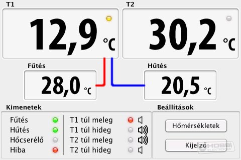

Normál üzemmódban az alábbi elrendezés látható a kijelzőn:
"T1" és "T2" ablakokban a szenzorok hőmérsékletei jelennek meg. A sárga "LED" hőmérséklet méréskor "világít", jelezve azt, hogy éppen melyik szenzor dolgozik.
"Fűtés", illetve "Hűtés" részekben a beállított fűtési és hűtési hőmérsékletek olvashatóak le. Előbbi természetesen a fűtés, utóbbi a hűtés nevű kimenethez tartozó beállítás.
A "Kimenetek" területen látható, hogy mely kimenetek aktívak. A fűtés, hűtés és hőcserélőhöz tartozó LED-ek zöldek, a hibát, valamint a riasztásokat jelző LED-ek pirosak. Ha egy riasztás aktív és a hozzá tartozó hangjelzés engedélyezve van, szaggatott sípolás hallható a zümmerből. A riasztáshoz tartozó hangos jelzés ki- és bekapcsoláshoz egyszerűen a megfelelő hangszóró ikont kell megérinteni. A fenti képen a második és harmadik (T1 - túl hideg, T2 - túl meleg) riasztáshoz tartozó hangjelzések engedélyezve vannak.
Alapesetben a fűtéshez tartozó kimenetet a T1-es, a hűtéshez tartozó kimenetet a T2-es szonda hőmérséklete határozza meg. A fűtő és hűtő kimenetek külön életet élnek, gyakorlatilag két, normál termosztátot alkotva egy készülékben.

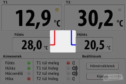

Lehetőség van arra, hogy a hűtés kimenet a T1-es szonda értékét vegye figyelembe, így a fűtő-hűtő üzemmódhoz elég csak egy érzékelő, a T2-es szonda szabadon felhasználható marad egyéb hőmérséklet mérésére. Ehhez egyszerűen a két, megadott hőmérséklet közötti területet kell megérinteni. A képen kiemelve a megfelelő rész:

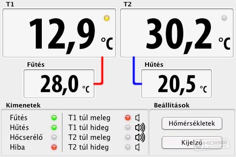

Az alább látható beállítás szerint a hűtés kimenet vezérléséhez a termosztát a T1-es szonda adatait veszi figyelembe:
Figyelem!
A fűtő és hűtő kimenetek függetlenül attól, hogy melyik szonda adatait veszik figyelembe, mindig önálló életet élnek. A beállításokban egymástól függetlenül adható meg a két hőmérsékleti érték, így könnyen előállítható olyan eset, amikor mindkét kimenet (fűtés és hűtés) egyszerre aktív.

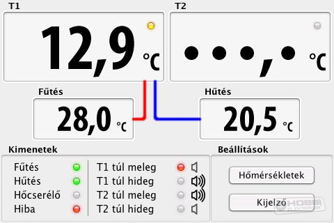

A T2-es szonda kikapcsolható, amennyiben nincs rá szükségünk. Ehhez a T2 hőmérsékletének tetszőleges számjegyét kell megérinteni. Kikapcsolt T2 esetén a hőmérséklet helyett pontok láthatóak az alábbi szerint:
T2 kikapcsolásakor automatikusan lezajló események:
  • A hőcserélő kimenet mindenképpen kikapcsol.
  • Amennyiben a hiba kimenet csak a T2 miatt volt aktív, akkor a kimenet deaktiválódik.
  • T2 túl meleg és túl hideg riasztások (beleértve a hangos riasztásokat is) mindenképpen kikapcsolnak.
  • A hűtés kimenet vezérlése automatikusan átkapcsol a T1 szondára.
T2-es szonda visszakapcsolásához egyszerűen a hőmérséklet helyén látható pöttyök valamelyikét kell megérinteni.

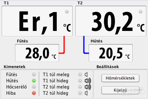

Hibás méréskor adott hőmérséklet helyén Er,0 vagy Er,1 látható, pl.:
Háromszori hibás mérés esetén az alábbi szabályok szerint változnak a kimenetek:
T1 hiba esetén:
  • Fűtés, hőcserélő, T1 túl meleg, T1 túl hideg kimenetek kikapcsolnak.
  • Ha a hűtés kimenetet a T1-es szonda vezérli, akkor a hűtés kimenet is kikapcsol.
  • A "hiba" kimenet bekapcsol.
T2 hiba esetén:
  • Hőcserélő, T2 túl meleg, T2 túl hideg kimenetek kikapcsolnak.
  • Ha a hűtés kimenetet a T2-es szonda vezérli, akkor a hűtés kimenet is kikapcsol.
A hibaszámlálót egy jó mérés nullázza. A termosztátban két hibaszámláló van, T1 és T2 szondára külön-külön. Az első és második hibás méréskor a hibás szondához tartozó kimenetek nem változnak, a harmadiktól kezdve érvényesek a fenti szabályok. Hiba nélküli mérések esetén a "hiba" nevű kimenet kikapcsol.
