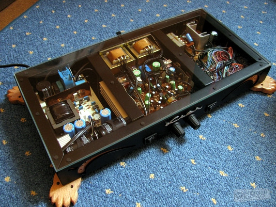

Pikk pakk felpróbáltam: hmmm kezd már kinézni valahogy.

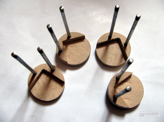

Famunka újra. Ezek lesznek az üveglap leszorítói. Hogyan szedtem ki azon a helyen a fölös fát? Kézzel éles kés használatával, precizitást igényel vitathatatlanul. Vigyázzunk magunkra munka közben! A formája engem egy híres kis számítógépes játék figurájára emlékeztet.

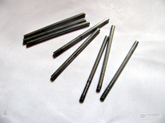

Aki ismeri a rakéta porszívókat, annak ez ismerős lehet. Ugyanis a papírdobozost menetes vasrudak tartják egyben. Én ebből daraboltam ki ezeket méretre.

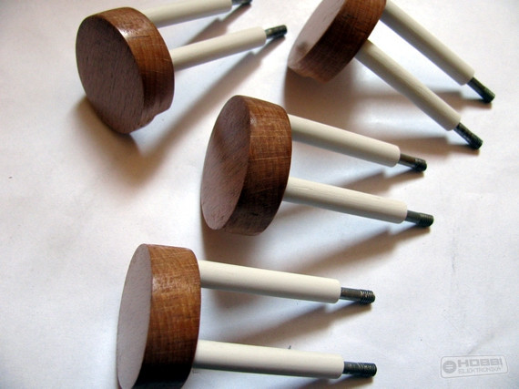

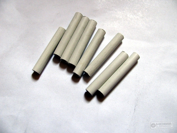

De a kínai boltból származó cipőkitámasztó üreges fehér műanyag rudak is fontos szerepet töltenek be.
A vasakat beragasztottam pillanattal a helyükre.
Rá a fehér rudak és lakkozás.

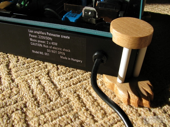

Közben megint elkalandoztam, nyomtattam kis címkéket öntapadós papírra. Lelakkoztam a legjobban sikerültet, a többit csak biztonságképp sokszoroztam. Adattábla.

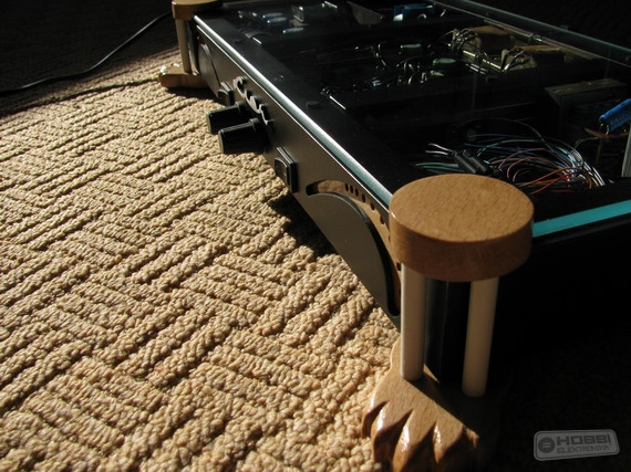

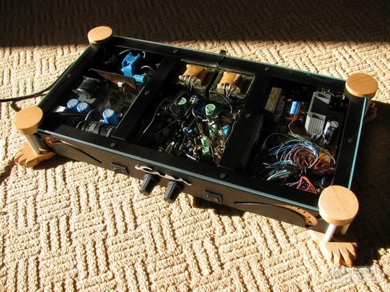

Az üveglapokat leszorítottam, a címkét felragasztottam és elkészültem!
A további képek nem igényelnek kommentárt, remélem önmagukért beszélnek. De a végére azért egy kis összefoglalót írok ha megengeditek.
