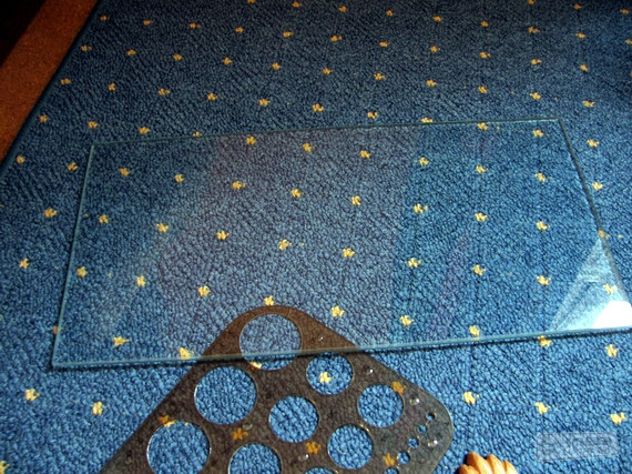

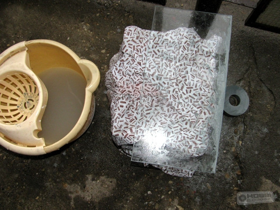

Most jön az üvegezés. Első sikeres munkám - miután a családi tapasztalatokat begyűjtöttem. Az üvegnek tisztának kell lennie, de a vágásnál az üvegvágót és az üveget is alkohollal, vagy hígítóval tisztítani kell. Nem lehet egy porszem se, főleg mert 4mm vastag üveglapot szemeltem ki magamnak (bírja nekem a hőt). A kellő helyen egyszeri áthúzással vágunk! És erősen nyomva a szerszámot! Utána a vágási karcolás másik oldalán megkocogtatjuk (vastagabbnál akár jóval erősebben) és ha megindult a törés azt végigkísérjük. A végén letörik a felesleg. A képen a levágott üveglap utolsó csiszolatlan élét csiszolgatom. Üvegeshez is mehettem volna, de akkor oda a varázs.

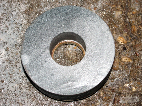

Egy öreg korong épp kapóra jött, csak bőven kellett vizezni.

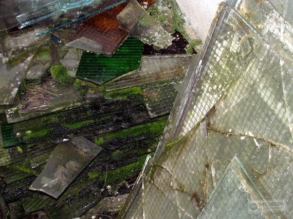

Innen származik az üveg, a kupacból. Van muníció miből válogatni. Hogy minek is áll ez itthon...

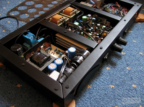

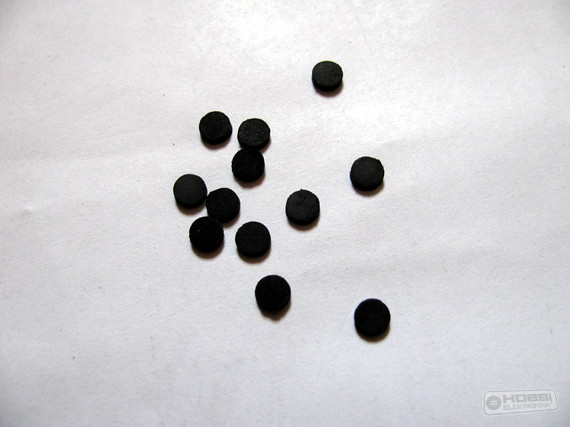

Lyukasztó segítségét vettem igénybe, és a korábban használt gumilapból köröket vágtam ki.
Ezeket az erősítő tetejére ragasztgattam, szerintem jól tudjátok már előre is, hogy miért. De a legfontosabb a rés ami marad az üveg alatt, így szellőzik a doboz.

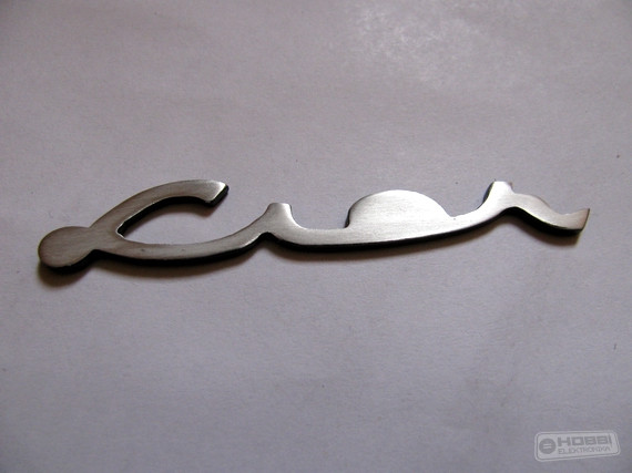

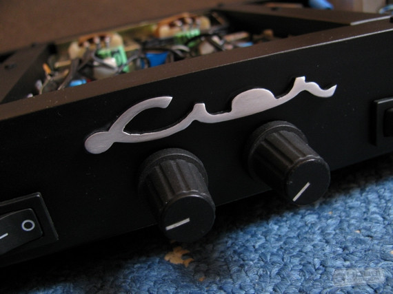

De nem szaladok olyan hamar előre. Inkább egy alumínium lemezdarabból kivágtam a márkajelzést. A tűreszelőkészlet elengedhetetlen ennél a műveletnél. De finom csiszolópapír is fontos. Az egészet lefestettem majd a tetejét újra csiszoltam, azért hogy az oldalai feketék legyenek.
Akinek fejtörést okozna angolul az oroszlán: lion. De már csak a lábakból is ki lehet találni.

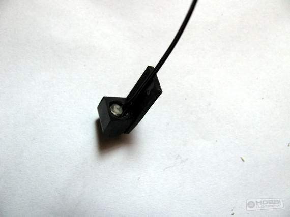

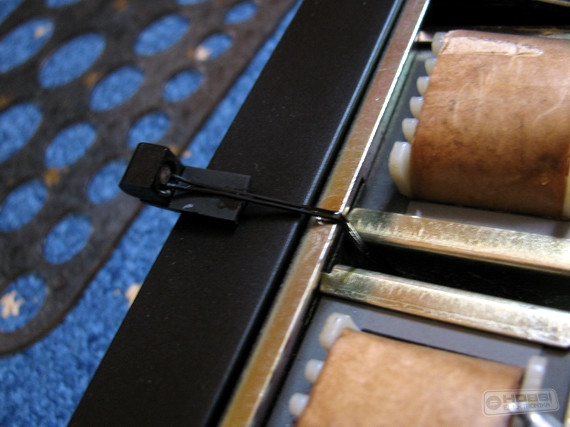

Vissza az üveglaphoz, aminek ha a széle fényt kap azt szépen körbe vezeti, ennek a kék LED-e ez.
A LED tetejét le kellett reszelni, hogy kisebb legyen a mérete. Itt nekem kellett előtét ellenállást betenni.
A kész - már megtisztított - üveglap. Egy helyen véletlen sikerült megkarcolnom de ez már így marad.
