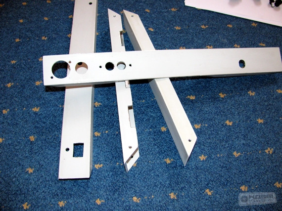

Reszelgessünk, fúrogassunk - nem sok köze van az elektronikához, de lényeges, odafigyelős feladat.

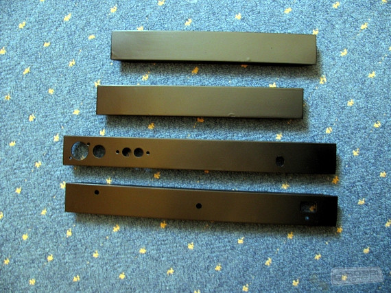

Maradt még a fekete festékből, szépen lefújtam hát az elemeket.
Bekerültek az alkatrészek a helyükre. Itt-ott javítani kellett a kireszelésen, de meglett.

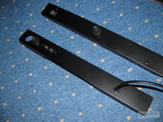

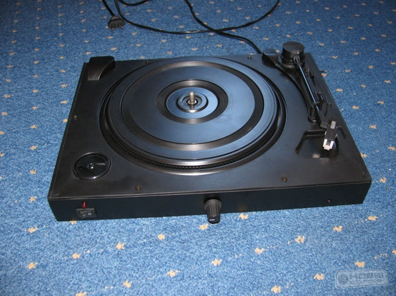

Most dolgoztam csak igazán. A furatok nem akarták az igazat, a műanyag is hajlott ide, oda, hiába is a szép fekete csavargyűjtemény, csak pillanatragasztó segítségével tudtam az oldalakat rögzíteni, hogy a csavarokat jól meg tudjam húzni. De felkerültek az oldalak nagy nehezen.

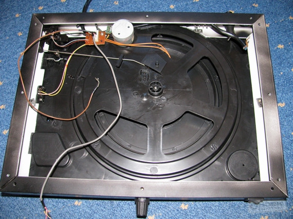

Szinte hihetetlenül egyszerű az egész szerkezet, és a vezetékezése se bonyolult. Táp a motornak, és sztereó jel a tűről. Negatív a kábelek árnyékolása. 12V-os a motor, de a táp is az - 500mA-es. És a kis erősítő (2W körüli) is 12V-al működik. No meg egy sebességváltó kapcsoló. Ennyi mindösszesen, súlya szinte semmi.
