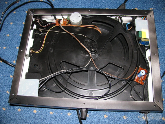

Nos, erre az egyszerűségre való tekintettel, bekötöttem az elemeket. Annyira egyszerű, hogy egy kezdő se tudja elhibázni. A tápnál lényeges, hogy a trafóvas ne érintkezzen a házzal, mivel az erősítő füles csatlakozóján brummot vinne a rendszerbe, mert az galvanikusan érintkezik a házzal. A kábeleket itt is bandázsoltam, legyen benne rend. Fehér műanyag, szigetelő lappal védtem a panel forrasztási oldalát.

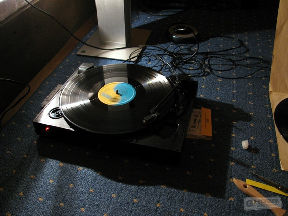

Közben már jó késő lett, de kipróbáltam a szerkezetet így, félkészen. Működik, ezért megelégedetten le is pihentem, miután ezt a lemezt ennek örömére végighallgattam.

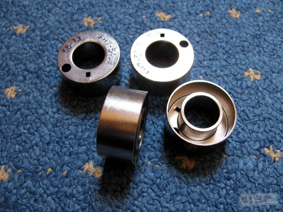

Következtek később a lábak. Ezekben a fém hengerekben tekercsek voltak, ide jó lesz.

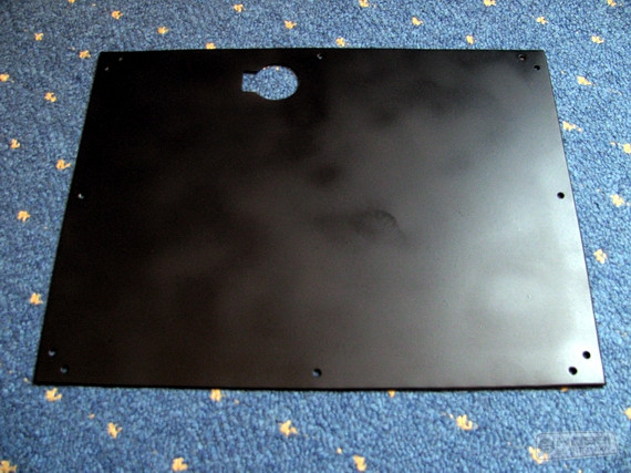

Az alsó lemezt is elkészítettem, épp hogy kifutotta a festék, azért is ilyen foltos. De a vaku jobban előhozta ezt. A kivágott nagyobb rész a motor végett lett megcsinálva, túlér a 4cm-en.

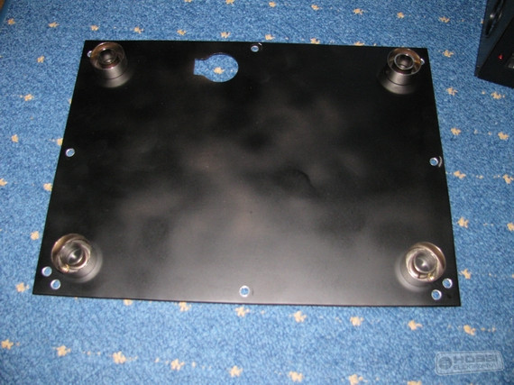

A lábakat felcsavaroztam, de a többi furat itt se akart stimmelni, ezért nagyobbak lettek.
