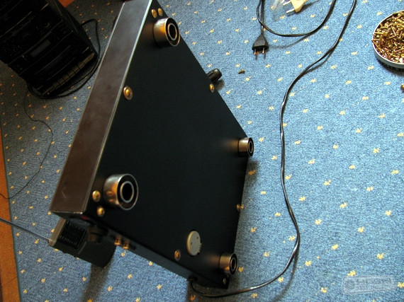

Felcsavaroztam a készülékre az alját. Pont kapóra jöttek ezek az alátétes csavarok.

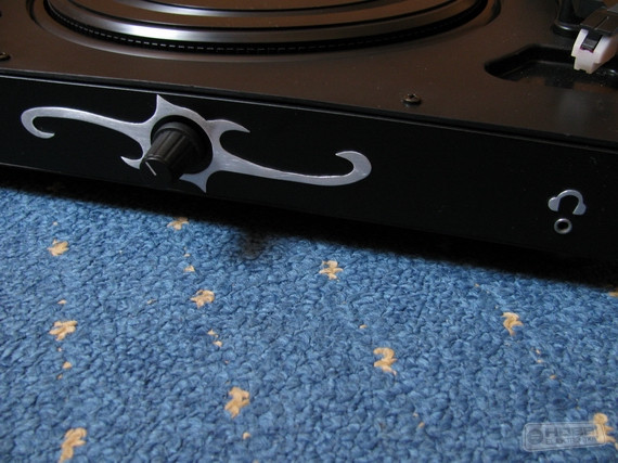

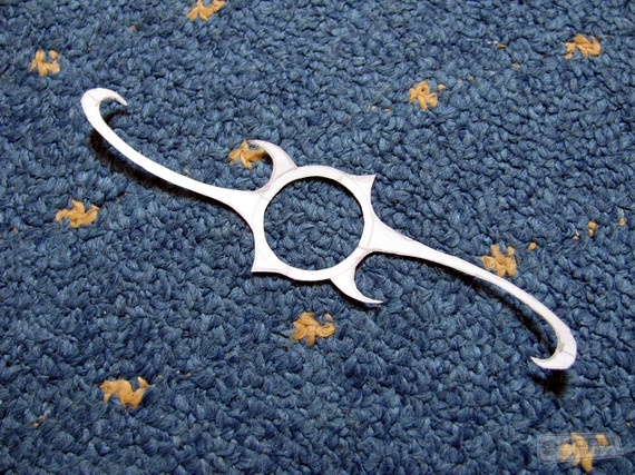

A dobozt sikerült összefogdosnom, de letörölgettem. Jöhet a díszítés, hozzá a sablon.
Vékony alumínium lemezből, régi ollóval kivágtam, majd reszeltem a széleit, és lecsiszoltam szépre. Felragasztgattam őket pillanatragasztóval.

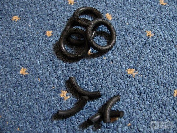

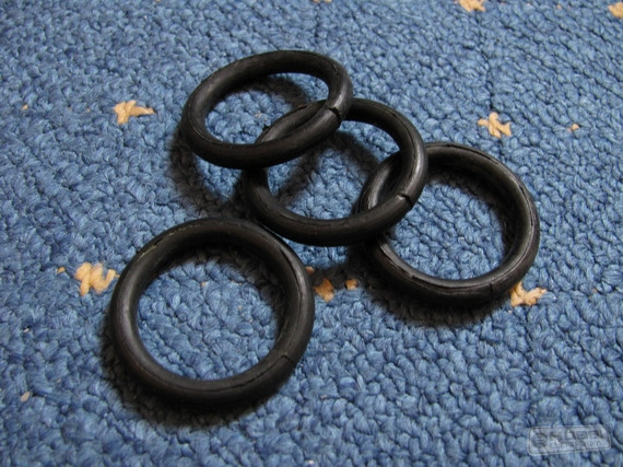

A kis füles minta jó bíbelődős feladat. PVC 32-es cső tömítések:
Kisebbre összehozva vágással és ragasztással:
